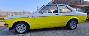

Hallo 7x14 Mattig vorn ET 24 mit Irmscher Kleeblatt Bremse( Ca 7mm+ ) hinten ET 3 Reifen 185/50R14 Conti.
Mantzel 60mm Federn vorn 1cm unterlegt Gelbe kurze Konis rundum gebördelt einstellbarer Panhartstab
hinten im Bereich Seitenwand Kofferraumboden Ca.30mm gezogen( Blechstreifen eingesetzt
wollte der TÜV so wegen Radabdeckung ) voll ein gefedert streift das Rad hinten im Radkasten leicht
und vorn wenn ganz eingeschlagen ist streift es auch leicht da frage ich mich natürlich wie das mit 8Zoll ohne Blecharbeiten gehen soll.
