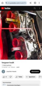

Hallo Joachim
Ich habe deine Thread erst jetzt gelesen.
Meiner
nach, sieht es so aus im Video und den Bilder.
Das deine Kaltstartvorrichtung falsch steht.
D.h. immer auf übetfettung.
Anbei ein Bild von deinem Video und ein Foto von meinen Solex Addhe und der normalstellung der Kaltstartvorrichtung.
Grüsse Roland
Seh ich auch jetzt erst wo Du es sagst Roland, merkwürdig ja. Aber normal schnorcheln die ja ohne Ende hörbar dann wenn auch nur etwas gezogen.Abgesehen vom unrunden oder viel zu hohen Lauf etc.  Was hier nicht zu hören ist. Aber prüfen ,stimmt, Joachim, so wie die stehen ist komisch, genau andersrum incl Zugfeder. Nach vorne Fahrtrichtung sind die "aus", also kein Choke,ziehen =Choke, dann müsste es schnorcheln und Leerlauf hochgehen.
Oder gibts bei der Menge versch. Solex ADDHE auch welche die umgekehrt Choke haben zum drücken,wär mir aber neu
Olli
Ich denke der Joke bei den Solex ist immer gleich.

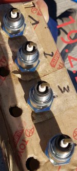

Hier noch ein Bild von meinen Zündkerzen.
2.0 CIH und Enem P2 N.Welle 304 Grad.
Selbst bei längerem Leerlauf 10-15 minuten bleiben diese so.
Lambda om Leerlauf 0.922
