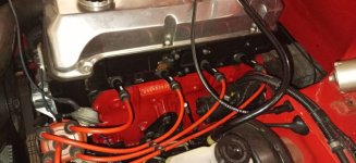

Nun sind wir an einem Punkt in meiner Geschichte hier angelangt, an dem die Stimmung langsam kippt...die Heimfahrt nach dem Kauf. Da hat er sich, vorsichtig von uns beäugt und nachgekippt, 0,3-0,5 Liter Öl auf den 300km gegönnt.
Mit "er" meine ich im Detail diesen Klumpen Eisen:
Zum Thema Ölverbrauch werde ich wohl demnächst einen Thread an der richtigen Stelle platzieren, für diesen hier belasse ich es mal bei einer Frage, die sich mir stellt, und für die ich euer Wissen benötige, bzw. Bestätigung meiner Vermutung.

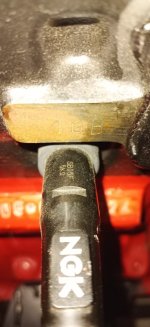

Es ist ein 1.9er Block auf 2.0 gemacht (mit nachträglich geklöppelter Kennzahl), 1.6er Kopf zwecks Kompression, an den eine 2.0 LE Jetronic (Teilenummern hab ich geprüft) angeflanscht ist.
Stimmt das so grob, kann man das so machen, und kann es sich lohnen bzw. ist es möglich, sowas zu überholen, falls kaput?
Tiefergehendes Wissen über CIH-Motoren ist bei mir noch nicht soweit gereift, daß ich das stilsicher beantworten könnte. Die ersten Diagnoseschritte stimmen mich jedenfalls nicht sehr froh.
Kompressionstest wurde noch bestanden mit 10-12 bar auf allen 4, aber Nr.3 u 4 fehlt jeweils eine kleine Ecke im Kolben mit dazugehörigen Riefen...etc...aber genug davon, ist in einem anderen Thread besser aufgehoben...nur kontexthalber.
