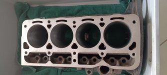

So, dann... Kardanwelle und Getriebe raus, Motor raus...
Eine Waschwanne, Benzin zum reinigen besorgt und den Motor zerlegt.

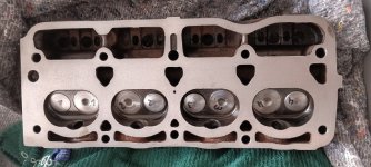

Nach dem Zerlegen und reinigen alle Teile in Augenschein genommen... und auch den Fehler gefunden:
Gleich mehrere Ventile haben in ihrem Sitz nicht geschlossen. Keinerlei Sitzspuren an den betreffenden Ventilen zu sehen, so etwas habe ich auch noch nicht gehabt. Schlussfolgerung: Nachdem das Auto in meinem Besitz kam, habe ich nur einmal das Ventilspiel im „Motor aus Verfahren“ geprüft und nachgestellt. Vermutlich war ich hier nicht sorgfältig genug, bzw. hätte ich es vermutlich bei warmen, laufenden Motor machen sollen...
Aber so ist nun auch der Überdruck im Kurbelwellengehäuse zu erklären. Ein wunder das ich durch einstellen (völlig verstellen
) des Vergasers die Fuhre überhaupt noch einigermaßen am laufen bekommen habe.
Die Zylinderkopfdichtung zwischen dem 2. und dritten Zylinder sah auch aus, als wenn die dort durch war. Die Zylinderlaufbahnen sahen meiner Meinung nach gut aus... aber lange Rede kurzer Sinn, bevor ich angefangen habe den Motor zu zerlegen, habe ich mit einem Motorbauer ganz in der Nähe Kontakt aufgenommen.
So ging der zerlegte Motor darauf hin zum Instansetzer. Der hat sich die Teile angeschaut, vermessen und dann folgendes gemacht:
Der Block wurde gehohnt und geplant.
Die Kurbelwelle wurde poliert.
Dazu gibt es neue Haupt- und Pleuellager für Übermaß 0,50mm
Die Kolben hatten bereits das erste Übermaß, kein Verschleiß festzustellen, aber die Kolbenringe kamen neu. Die Kolben sind übrigens schon vom 1.2S...
Der Zylinderkopf wurde auf mehr Verdichtung wurde geplant.
Die Ventile wurden gereinigt und an ihrem Sitz geschliffen.
Die Ventilsitze wurden bearbeitet.
Ergo, der Motor ist sonst sehr gut beisammen und war laut Aussage des Instandsetzers schon mal bei einem Motorbauer.

An den Ventilen lag der Druck nicht aber der schlechte Lauf bis zum absterben-er wäre vermt ,wenn die Ventile dicht gewesen wären, auch mit dem etwas erhöhten Dampf gelaufen wie an sich alle. So waren es eben die Ventile.
Ich hoffe der jetzige Motorenbauer war besser als der Letzte.. man darf da immer Zweifel haben. Poliert hat er die Lager nicht, er hat sie offenbar geschliffen auf Untermass. Mag alles ok sein-an Deiner Stelle würde ich ALLES nachmessen und mit dem WHB die zulässigen Einbauspiele prüfen, incl Kolben und Zylinder... und sich an die Montagevorgaben halten, nicht weils so einfach scheint so zusammenbauen..
Kolbenringe müssen richtige Stoßspiel haben und versetzt eingebaut werden etc etc. Kopfschrauben und Lager Drehmomente .Steht ja alles im blau weißen WHB
Was ist sehe sind teils seehr tief sitzende Einlassventile jetzt, vermtl hat er einfach die Sitze nach gefräst ohne sich um die Soll-Maße zu scheren. Das funktioniert, ja. Für die Leistung ist es leider nicht von Vorteil. Aber als Gebrauchsmotor kann man das so machen. Dichtprüfen kannst Du die Ventile durch reinpusten in die Kanäle, Lippen auf Ring aus Daumen und Zeigefinger. Oder etwas Benzin, Diesel in die Kanäle gießen,Kopf auf der Seite liegend bzw plan. Ganz wenig feucht darfs werden ums Ventil aber nicht auslaufen.
Bei Fragen immer melden hier , viel Spaß beim Zusammenbau.
