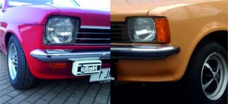

Generell viel mir aber schon auch bei Kauf auf, dass die Limo vorne irgendwie schon sehr hoch stand. Hier der direkte Vergleich:
Die Optik ist zwar nicht ganz schlecht, jedoch werde ich vorne noch andere Gummis suchen um ca. 2cm in die Höhe zu
kommen. Aktuell habe ich vorne fast keinen restlichen Federweg.
