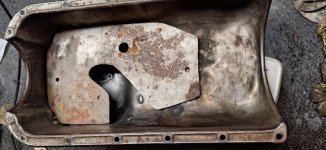

Noch eine Frage. Bei meiner Ölwanne meines alten Motors ist das Schwabbelblech gerissen. Ich habe hier noch eins liegen. Soll das funktionieren? Ich finde die Öffnung etwas zu gross.

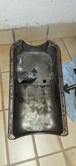

Ist die Dichtfläche der Ölwanne komplett flach? Ich habe die dichte Ölwanne von meinem alten 2.2er Motor hier liegen und bei der sind die "Ohren" hinten etwas höher. Ist das so oder auch schon verbogen?
Morgen,
die Dichtfläche ist nicht flach, sondern hat solche eingestanzten Vertiefungen, ich bin mir aber nicht sicher, was du mit den Ohren meinst.
