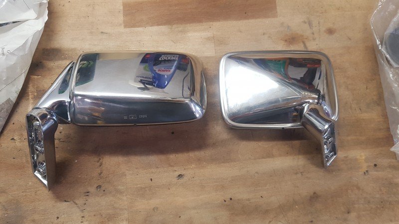

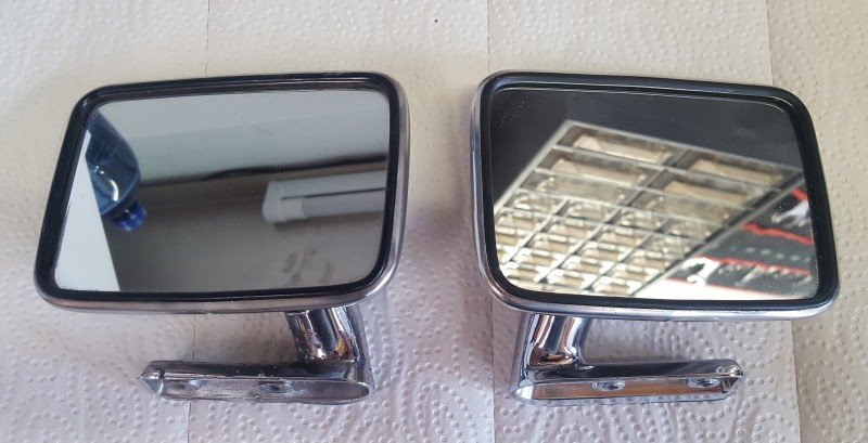

Jetzt hatte ich erst einen rechten Außenspiegel im Internet erstanden und ein paar Wochen später habe ich mir auch einen linken besorgt. Habe gerade beide nebeneinander gelegt und war etwas erstaunt. Gibt es mehrere Ausführungen? Oder gehört einer nicht zum Kadett C?
Für meine Limo hatte ich den kleineren Spiegel angedacht, der passt auch in die vorhandenen Bohrungen in der Tür, allerdings ist er dann zu nah an der Scheibe so wie das aussieht... Ist nur der größere auf dem Bild links vom Kadett? Oder beide?

13 Jul. 2023 07:54
C_Klasse_Limo
Wie der fk69 schon schreibt passt das . Die größeren wurden später in Schwarz auch in Deutschland ab Bj.78 ( glaube ich gelesen zu haben ) verbaut . Fahrerseite gab es u.a von innen Verstellbar .
Die kleinen Chromspiegel gibts öfters mal im Netz . Ich habe leider meine bereits verkauft da ich komplett auf Engelmann Spiegel umgebaut habe .

der rechte Spiegel hat einen passenden linken Spiegel gefunden ;)

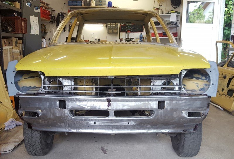

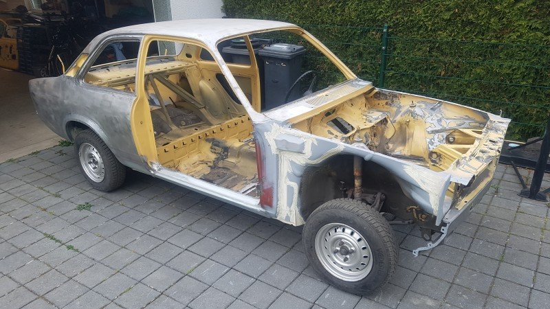

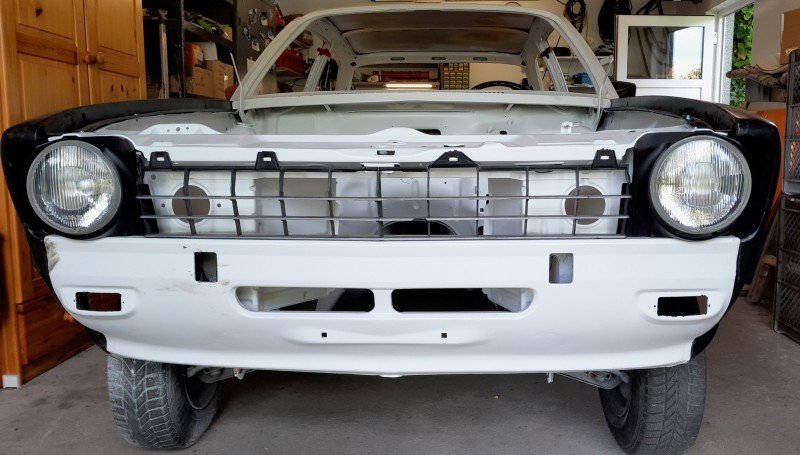

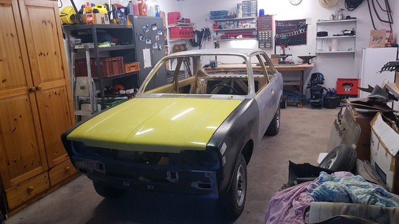

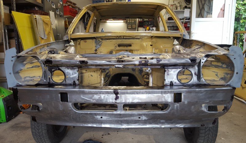

Als nächstes habe ich noch die komplette Front abgeschliffen, hier war ein Steinschlagschutz drüberlackiert worden. Unten drunter sah es echt gut aus. Einige kleine Stellen habe ich danach noch mit Brunox Epoxy behandelt. Aktuell bin ich noch dabei die ein oder andere Schweißnaht zu behandeln, danach dann einmal komplett anschleifen, entfetten und dann wäre die Limo bereit für die 2k Epoxy Grundierung....
Da die mitgegebene Motorhaube farblich nicht zum "Rest" der Limo passte und mich die Form vorne eher an die blinker oben Reihe erinnert hat, habe ich zwischendurch den Kühlergrill gereinigt und danach mal die Motorhaube aufgelegt. Und siehe da, so wie es aussieht habe ich da eine Blinker oben Motorhaube hier liegen und keine Blinker unten... :shock:
Also wenn jemand eine blinker unten Motorhaube in NRW (Großraum Dortmund / Soest / Kassel) liegen hat gerne melden

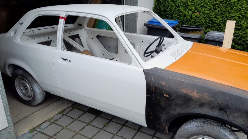

09 Sep. 2023 19:59

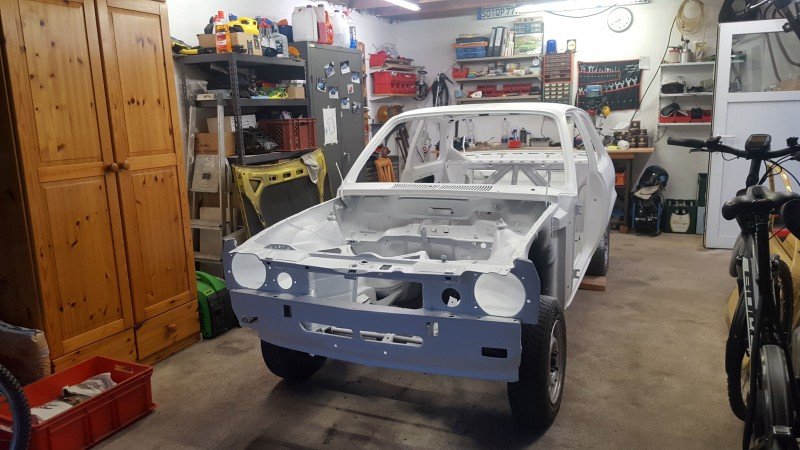

Und weiter ging´s gestern mit der Grundierung. Habe eine 2K Epoxy Grundierung verwendet und bin mit dem Ergebnis ganz zufrieden. Bei dem guten Wetter konnte das heute anschließend gut trocknen
Jetzt kann es weitergehen mit den Türen, Motorhaube und Kofferraumklappe... und parallel werde ich den Unterboden auffrischen...

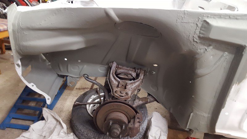

03 Dec. 2023 13:53

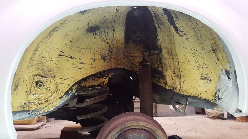

bei mir ging es auch ein wenig (wenn auch langsam) weiter. Da es mittlerweile zu kalt für die Grundierung der Türen, Motorhaube usw. ist, habe ich mit der Auffrischung des Unterbodens gestartet.
Und auch hier: bisher keine bösen Überraschungen Ein wenig Flugrost habe ich gefunden, aber alles nicht der Rede wert. Der Plan: Unterboden komplett runter, Owatrol Öl der angerosteten Stellen und dann Grundierung + Chassilack in schwarz... Das lässt sich alles ganz gut bei den Temperaturen in der Garage machen...

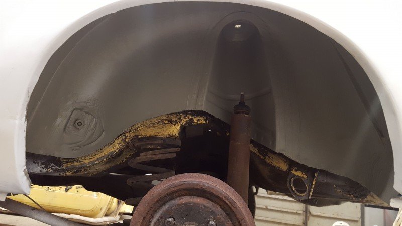

Im hinteren Radhaus war recht viel Unterbodenschutz, inkl. auf den Stoßdämpfern. War das so üblich? Oder wurde da nachträglich wohl mal ordentlich Unterbodenschutz draufgespritzt? Das würde den guten Zustand erklären...

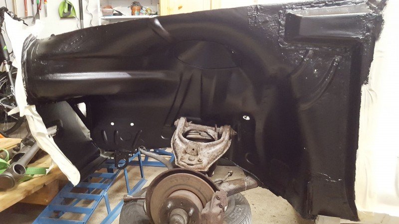

weiter ging’s immer mal wieder zwischendurch wenn Zeit ist. Vorne mit 2 Schichten Brantho Korrux nitrofest:
und anschließend 3 Schichten 3in1:
Danach Radkasten hinten links den Unterboden runter.
Kleinere Stellen mit Owatrol Öl behandelt und dann die erste Schicht Brantho Korrux nitrofest...
Dauert doch alles recht lange, geht aber ganz gut von der Hand und lässt sich auch bei dem kalten Wetter ganz gut verarbeiten, auch in kleinen Etappen... Ich hoffe das ich zwischen den Feiertagen noch einen guten Schritt voran komme...

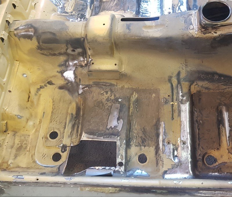

Auch bei mir ging’s in den letzten Wochen weiter. Mir ist gerade aufgefallen das ich schon einige Zeit nichts mehr geschrieben habe, daher hier mal ein Update:
Der Unterboden ist zu 70% fertig. Alles blank gemacht, 2 Schichten Nitrofest
und dann 2 Schichten 3in1. Nach dem Lackieren der Karosse und montieren der überholten Achsen kommt noch eine dritte Schicht 3in1 und dann sollte es reichen...

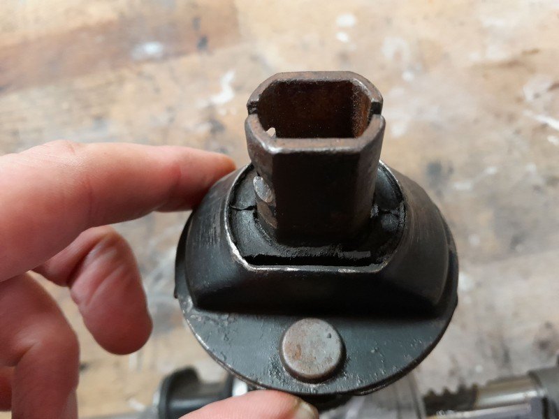

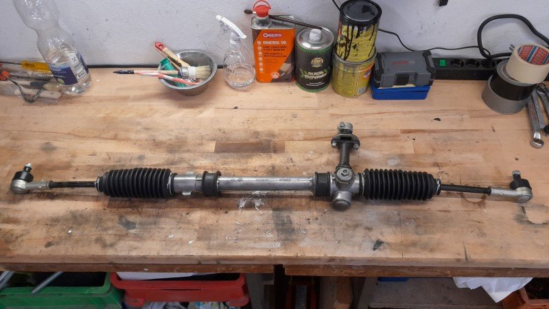

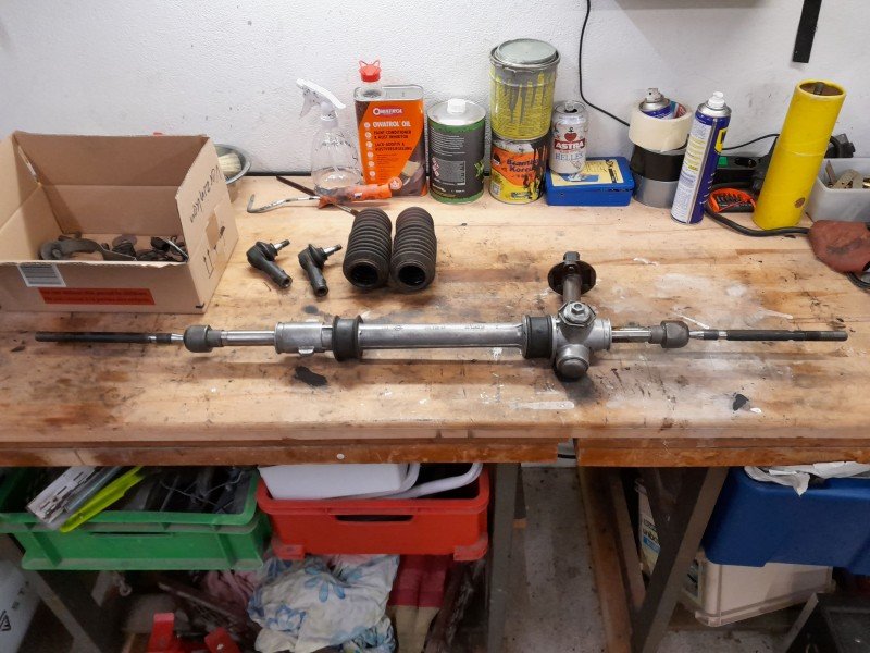

Lenkgetriebe ist auch gereinigt, neue Manschetten und Spurstangenköpfe sind bestellt und eine neues Gummigelenk kommt auch in die Lenksäule, das hat es hinter sich...

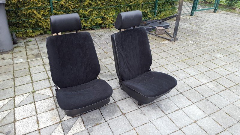

Zu guter Letzt habe ich noch zwei sehr gute Sitze ergattern können... Hatte eigentlich gedacht ich benötige einen Sattler, aber die sind so gut, dass das garnicht notwendig ist... Sollte noch jemand eine passende Rückbank mit dem Stoff über haben bitte melden

Lenkgetriebe fertig

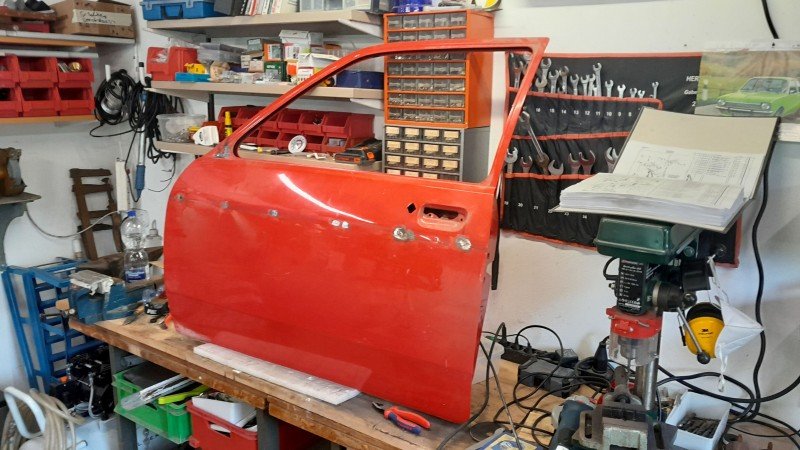

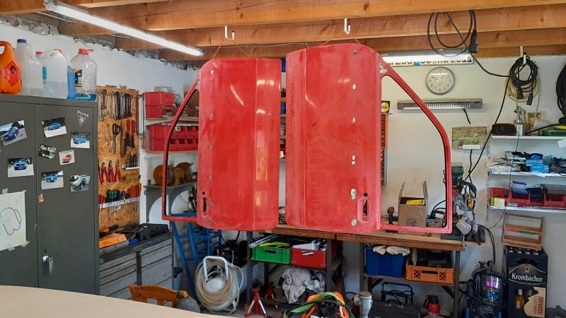

Nächster Teilabschnitt --> Türen

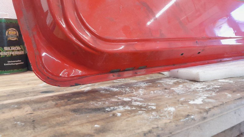

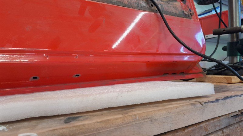

Die alten Türen waren leider total hinüber. Die Abläufe mit irgendeiner Dichtmasse zugeschmiert und darunter alles durchgerostet. Also mussten andere her. Mit einer richtig guten Substanz:
Einmal das komplette Innenleben raus, und dann die Falze mit Owatrol Öl behandelt. Vorab einmal angeschliffen und die Löcher von den Schweineohren und der Zierleiste zugeschweißt:
Vorher:
Nachher:

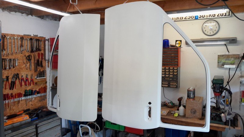

Und einmal probeweise montiert. Müssen aber noch angepasst werden:
Als nächstes sind die Kotflügel und die Motorhabe dran, vorher muss ich aber noch die Türen richtig einstellen. Habe dann schonmal die Scheinwerfer nebst Blenden montiert. Dazu zwei Fragen:

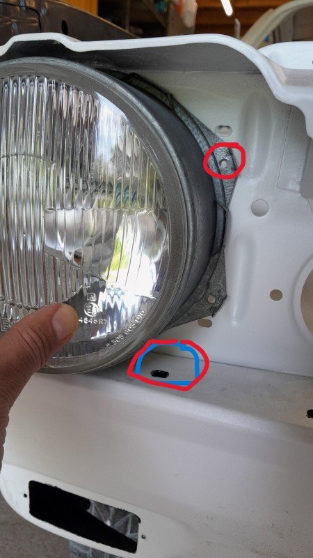

1. Wie werden die Scheinwerferblenden unten befestigt?
2. Die Scheinwerfer wurden damals einfach mit Belchschrauben angeschraubt?

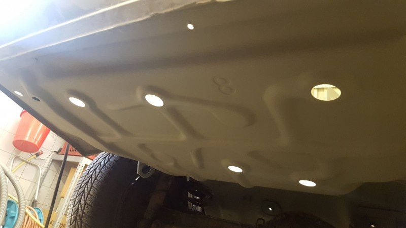

So, heute den letzten Teil vom Unterbodenschutz entfernt. Was eine Sch***arbeit, aber jetzt ist alles runter.
Jetzt noch die restliche Fläche mit nitrofest und 3in1 lackieren und dann ist der Teil fertig und die Karosserie fertig für den Lackierer.
Gesammelte Werke:
Aber ich bin ganz froh das ich das so gemacht habe. Der Unterboden sah eigentlich top aus, aber unter dem alten Unterbodenschutz war dann doch die ein oder andere Stelle zumindest oberflächlig rostig...
