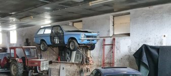

Diesmal gings drum die Bodenplatte komplett blank zu schleifen und mit 2K Epoxy zu grundieren. Also Achsen wieder raus und flexen.. hielt dann doch länger auf, als erwartet.. aber am SA NM wurde dann grundiert.
Die Unterstellböcke waren super, damit die Bühnenarme nicht schmutzig werden.. das ganze sah dann so aus:
