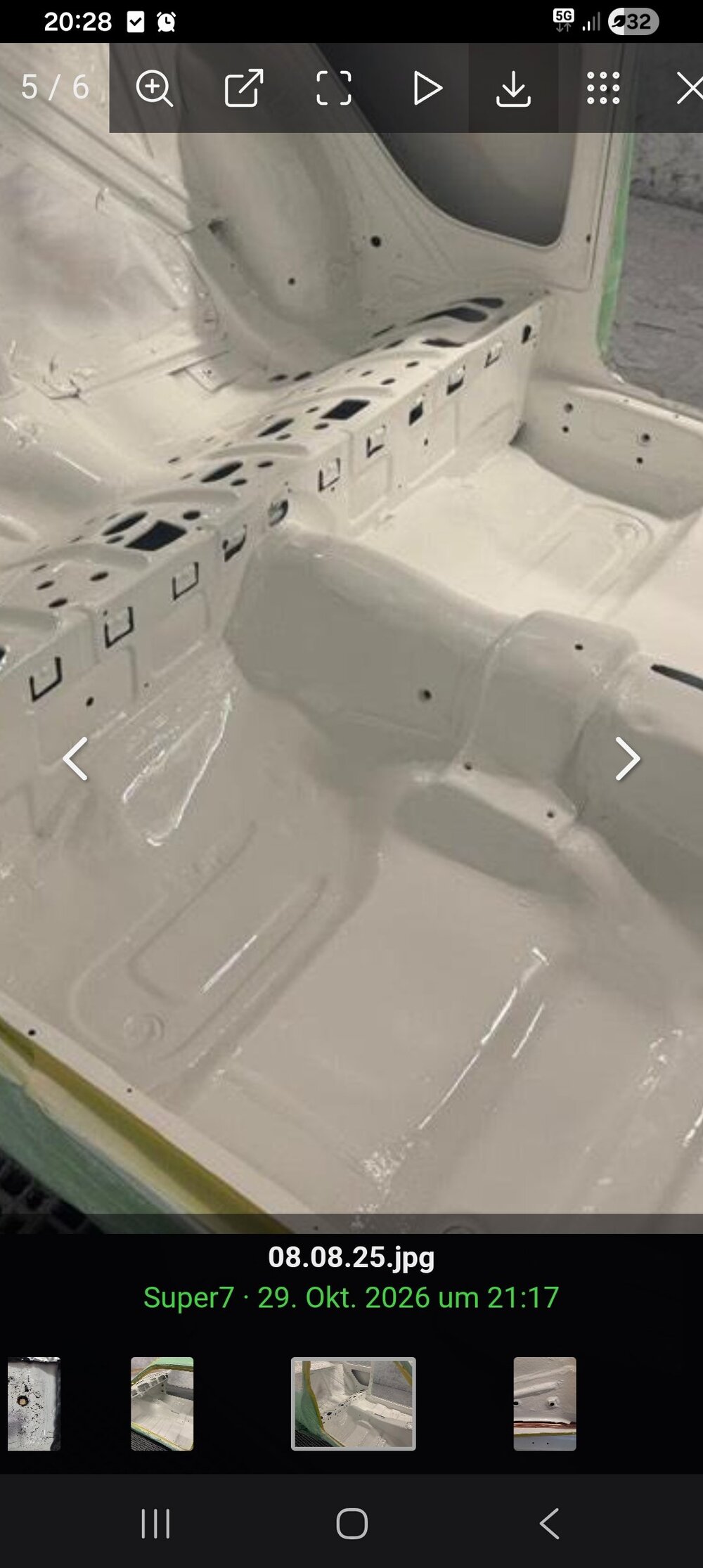

Hier mal das Bil was direkt von der Seite der Lackiererei stammt. Ich verstehe auch nicht wie man als Top Lackierwerkstatt da lackiert. Ich restauriere selber C Kadetten aber noch nie hab ich so einen Murks gesehen. Doch hab ich. Bei den anderen die der "Verkäufer verkauft hat. Hier das Bild der Werkstatt
Und hier noch ein weiteres Beispiel von dem Murkser

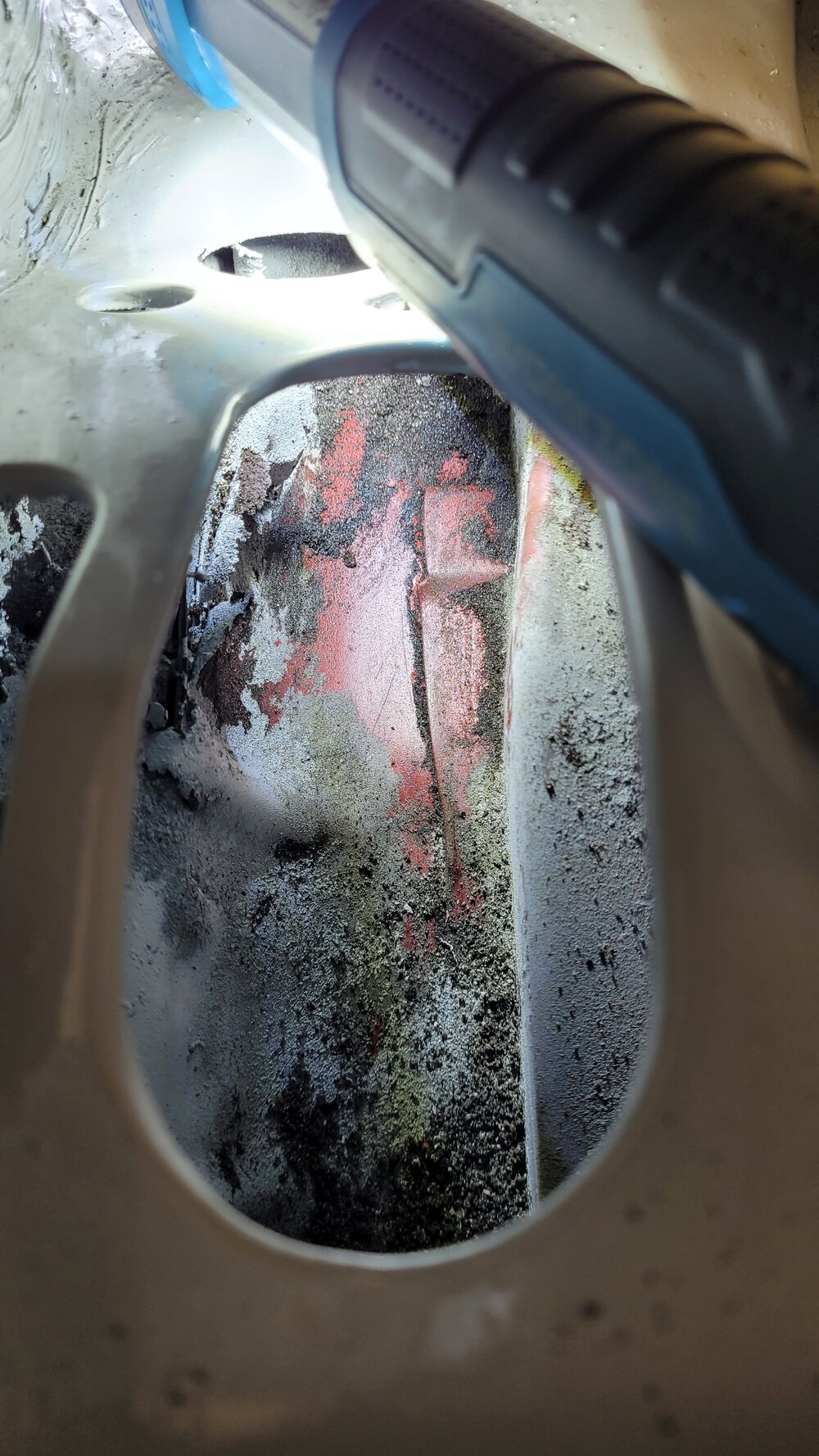

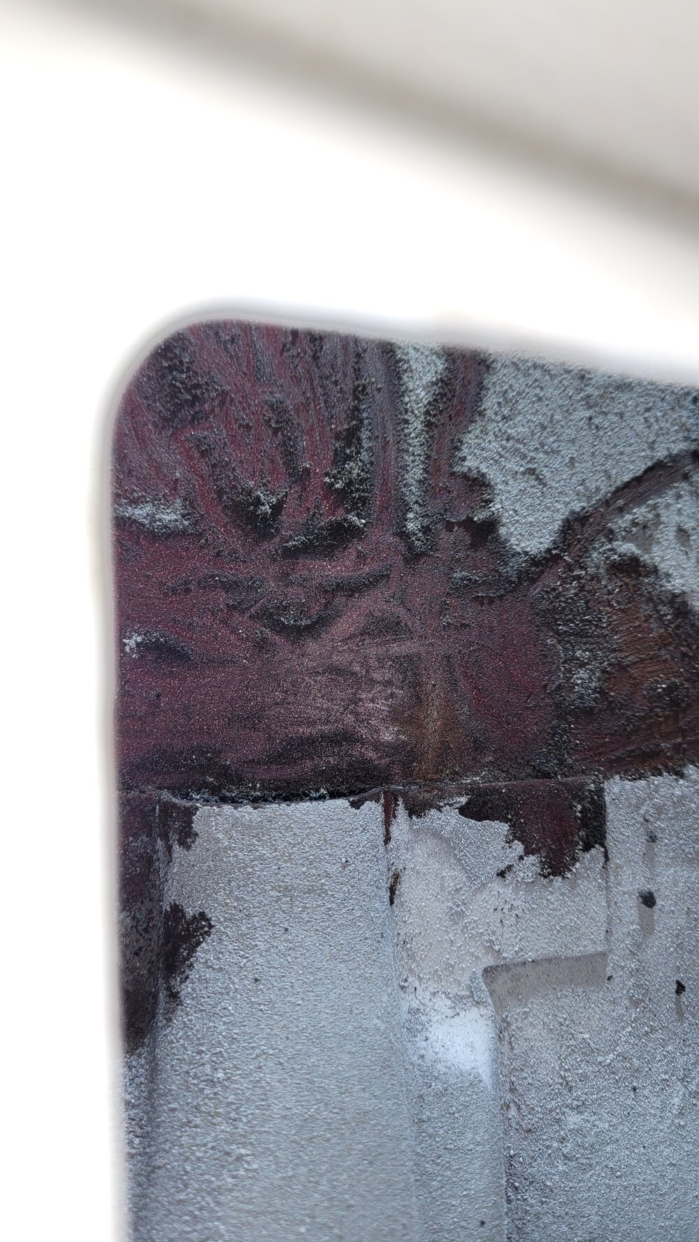

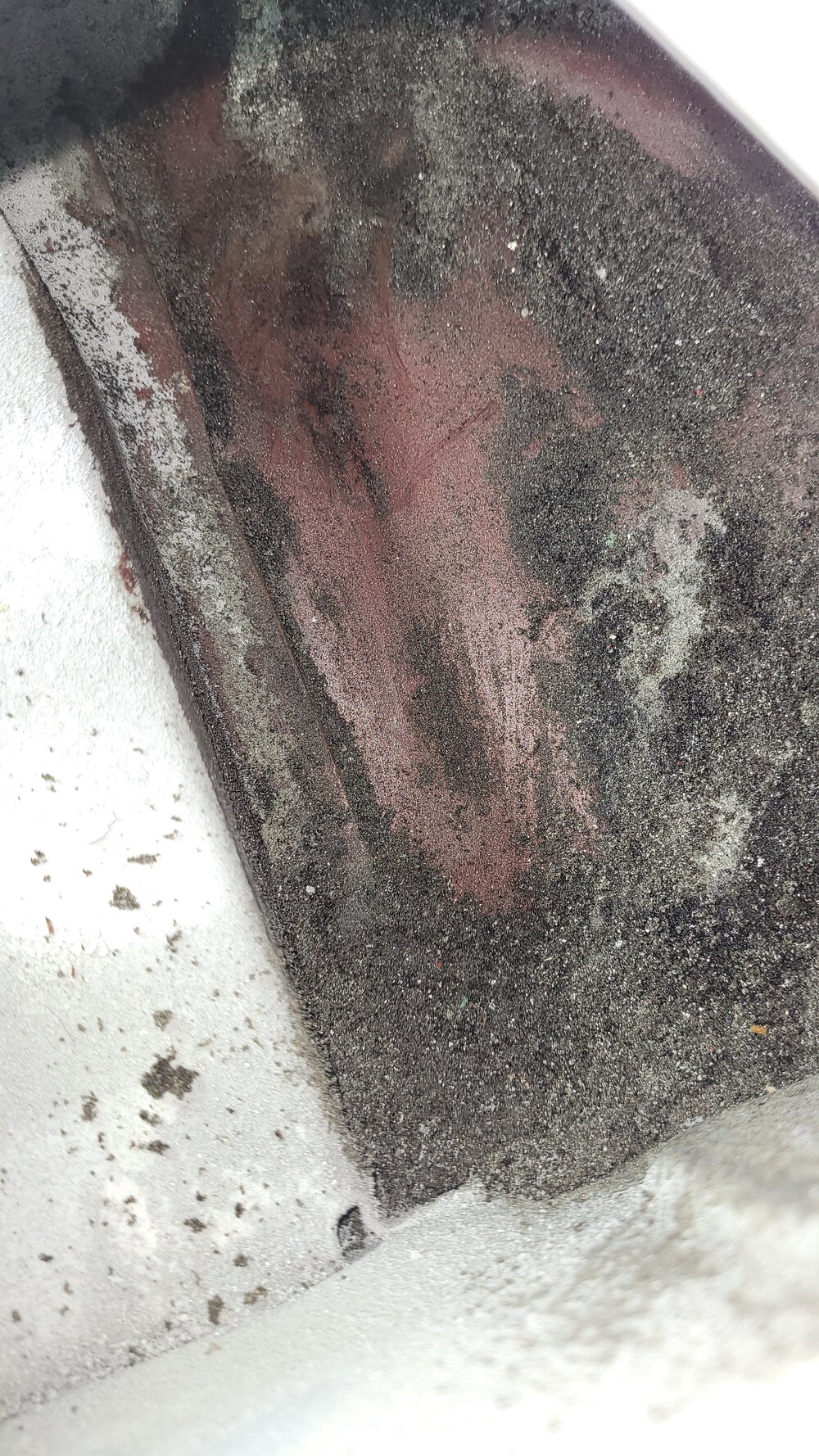

Bin am Samstag beim Kadett mal etwas in die Tiefe gegangen. Habe mal die Rücksitzbank angehoben und den nächsten Pfusch entdeckt. Im Hohlraum zwischen Polsterauflage und Unterboden wurde eine Millimeter dicke Schmutz und Schleifstaubschicht einfach überlackiert. Mit den Fingern konnte ich die Schicht einfach wegschieben und mit dem Sauger absaugen. Dabei habe ich die komplett „entlackte“ rote original Farbe freigelegt. Da erkenne selbst ich als Laie den Pfusch hoch drei vom Lackierer!!

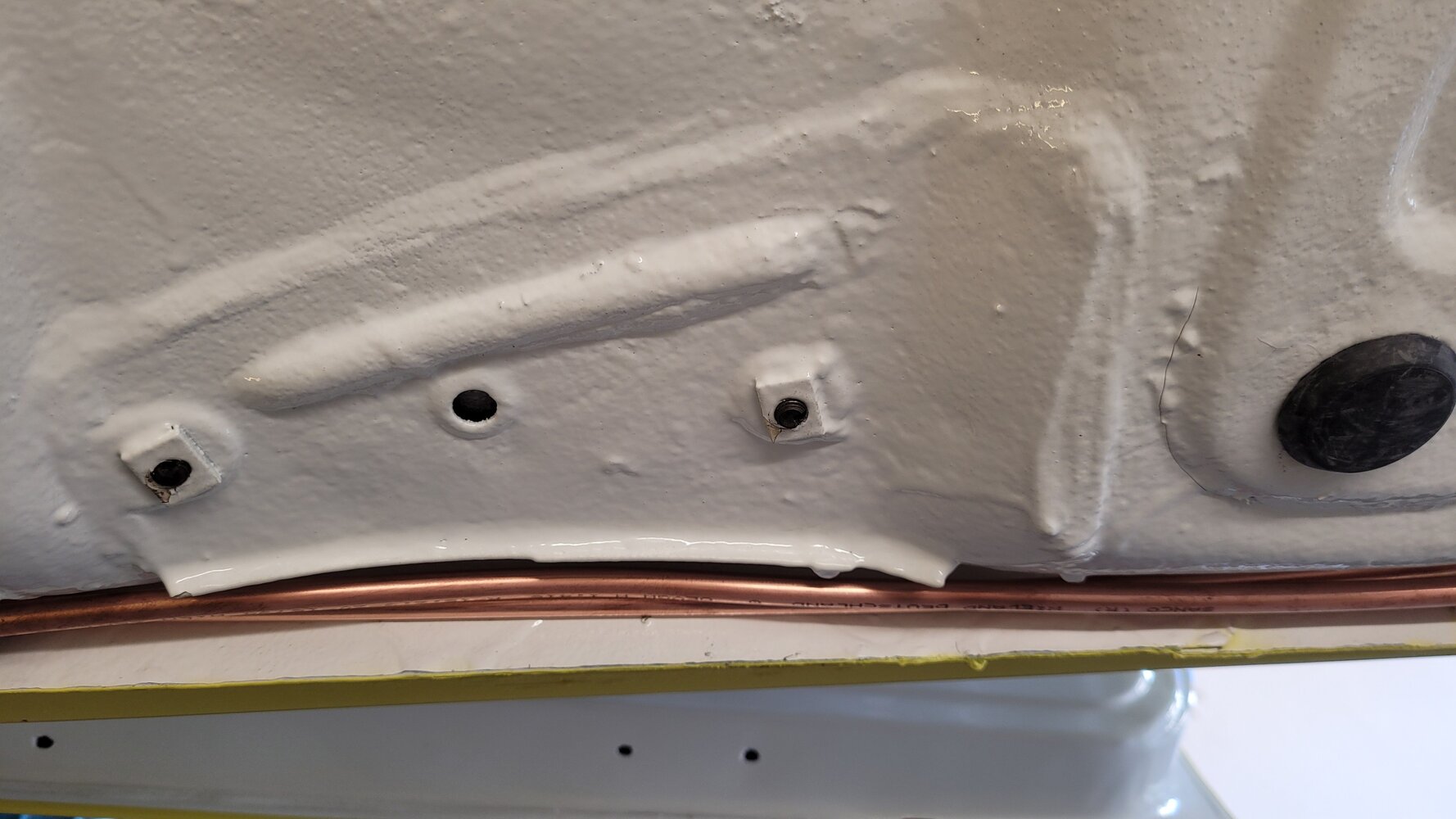

-die (kunifer) bremsleitung an der hinterachse...das t-stück hängt inner luft !!
das wird normal mitm blechwinkel an den ha-deckel mit angeschraubt (blechwinkel fehlt)
