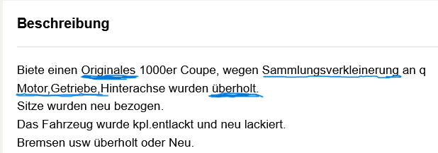

Es gibt ja eine Anzeige des betreffenden Anbieters, die heute neu aufgelegt ist. Ich verlinke das aus bekannten Gründen natürlich nicht. Der Preis für den aktuell angebotenen 1000er ist um nun 1.500€ gesunken. Ob das hilft? Auch egal. Zumindest ist der Text der Anzeige geändert, so das es nicht mehr sinngemäß heißt "unter bestimmten Bedingungen würde ich mich ggf. von meinem Auto trennen", was ja für sich schon wieder etwas suggeriert: "Die Trennung fällt sehr schwer, aber wenn der Preis stimmt....."

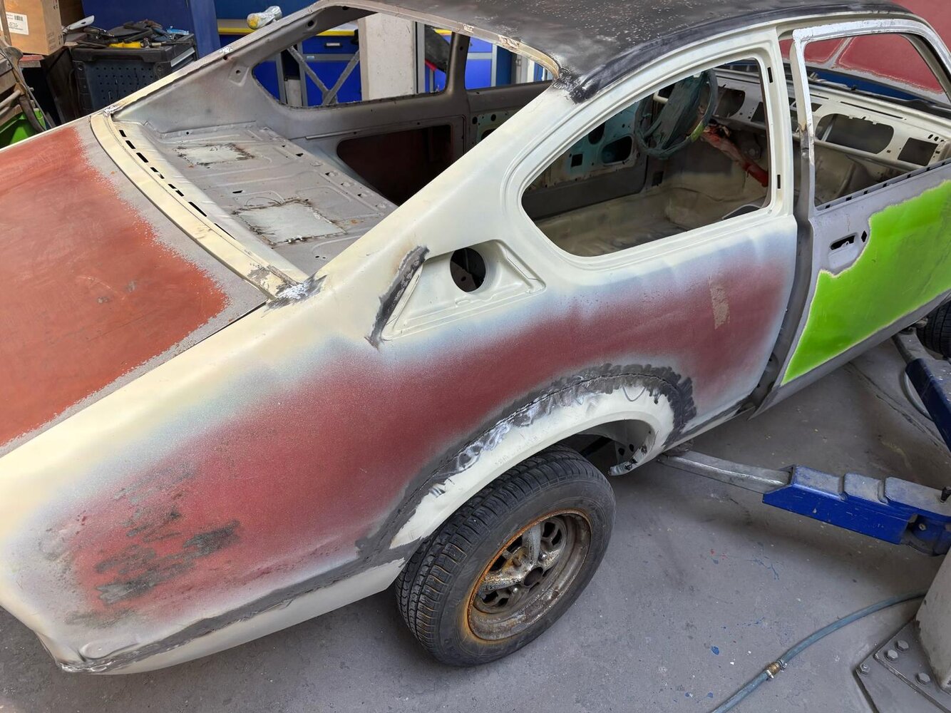

Jetzt schaute ich mir mal die Bilder der Anzeige an und es gibt auch ein Bild vom Kofferraumboden. Wenn man da auf die 13 schaut könnte - natürlich nur ein Schelm- denken, das da im Viereck ein Schweißstoß drum rum verläuft. Natürlich wird das entweder täuschen oder der durchgegammelte originale Boden könnte ausgetauscht worden sein, aber die darin enthaltene Nummer konnte gerettet werden und ist dann wieder eingesetzt worden wegen der Originalität.

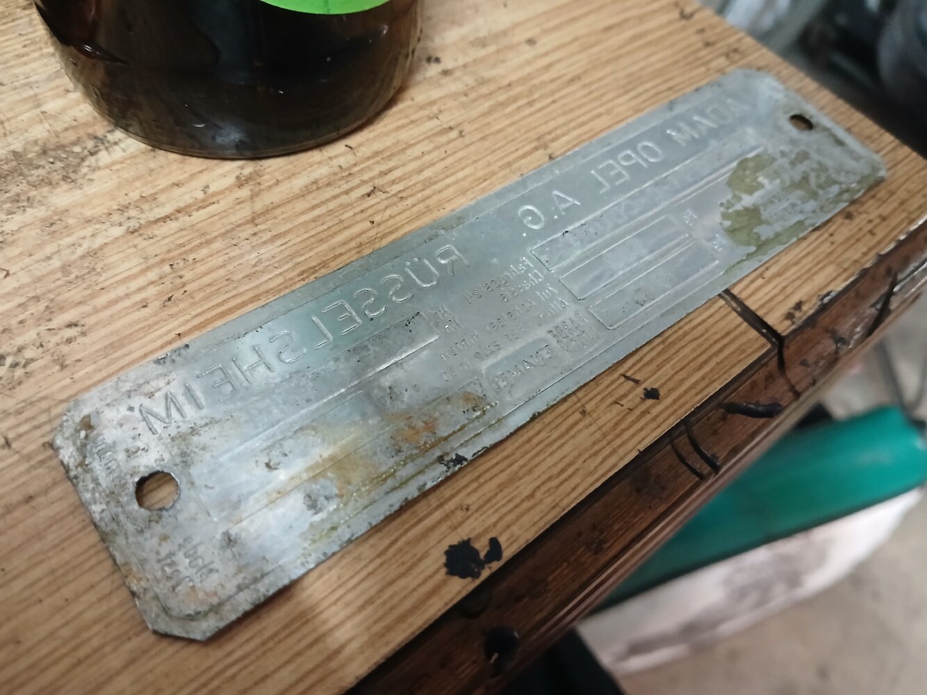

Seltsam fand ich das Typenschild, auf dem COOPE steht und verdrehte Zahlen eingeschlagen wurden, wenn ich mich richtig erinnere.
Wird da der TüV nicht mißtrauisch??

Da ist vielleicht auch ein neuer Kofferraumboden reingekommen. Vor dem Achstunnel sind ja auch zugeschmierte Nähte. Die Rep Bleche haben ja keine eingeprägte Nummer 13😉
Um sicherzustellen, dass man eine originale GTE Karosserie kauft müsste man die Bodengruppe BFS großzügig blank machen. Leider ist das die einzige Möglichkeit. Das wird aber wohl kein Verkäufer mitmachen. Das ist exakt der Grund warum ich es mir antue einen Schrotthaufen aufzubauen.
Mein Auto habe ich dort selber blank geschliffen und weiß dass der Bereich völlig jungfräulich war. So kann ich den irgendwann auch mal mit ruhigen Gewissen verkaufen.

Seltsam fand ich das Typenschild, ...

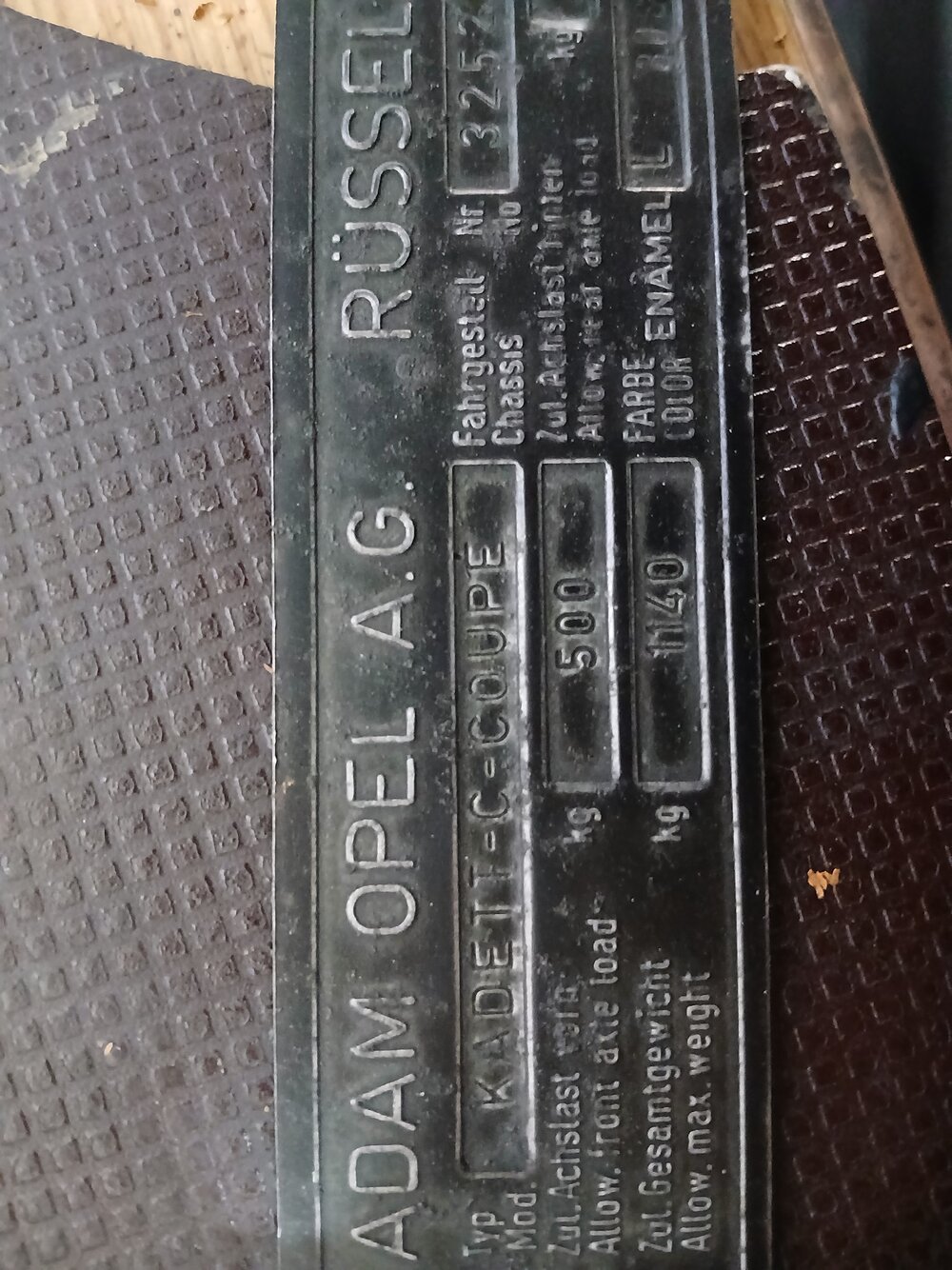

HIer mal ein Vergleich, ok ist ein OHV, und baujahr 76, aber 100%original, aber ich nehme an, ein 1000er oder Rallye Schild wird, von den Buchstaben/Zahlen, nicht groß anders aussehen...
ich mein, die umgekehrten 3en, oder ne "unsaubere 8" --- n bisschen mehr Mühe geben vl. beim nexten mal......
oben "Adam Opel A.G etc." Das ist alles "erhaben" also von hinten geprägt, die Einträge von vorne... und sicher nicht von Hand, bei meinem halt... und ganz rechts: "made in west germany" ...
Alle Typenschilder waren gleich, Sol wie Deine Bilder.
So wie das Typenschild bei unserem Freund gemacht aussieht ist es doch nur Endkonsequent: Schlecht gemacht, Pfusch und nicht original. Alles drin. Aber hat er bestimmt bei der Besichtigung kommuniziert 😉
