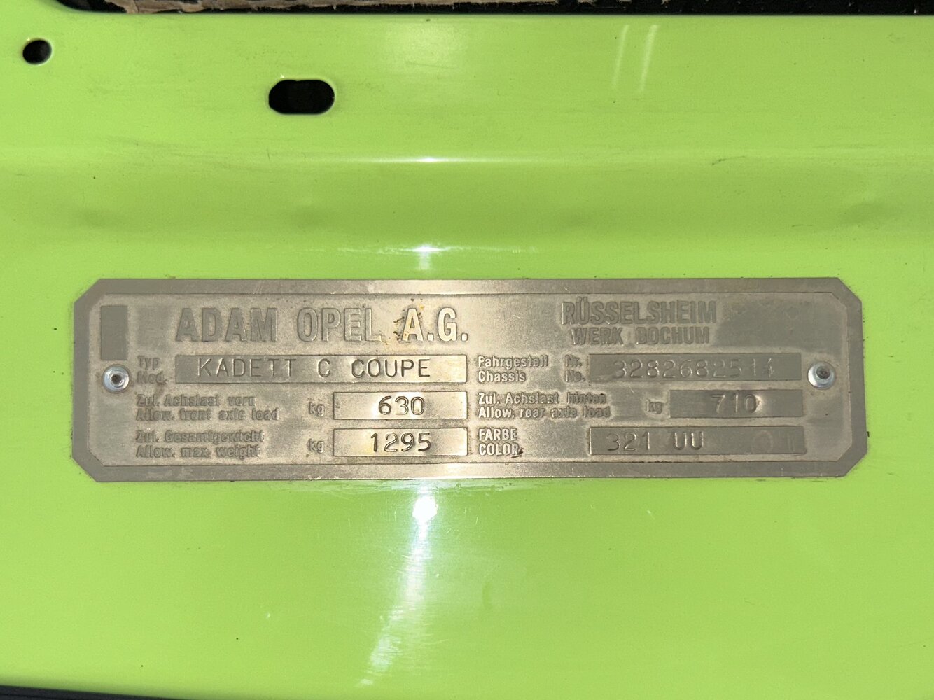

HIer mal ein Vergleich, ok ist ein OHV, und baujahr 76, aber 100%original, aber ich nehme an, ein 1000er oder Rallye Schild wird, von den Buchstaben/Zahlen, nicht groß anders aussehen...
ich mein, die umgekehrten 3en, oder ne "unsaubere 8" --- n bisschen mehr Mühe geben vl. beim nexten mal......
oben "Adam Opel A.G etc." Das ist alles "erhaben" also von hinten geprägt, die Einträge von vorne... und sicher nicht von Hand, bei meinem halt... und ganz rechts: "made in west germany" ...

Aber ich hab ja das Thema Typenschild angestupst und meine Zweifel wegen dem TÜV geäußert.
Heute hatte ich Besuch von einem TÜV Prüfer und ihn wegen den Fehlern in dem Schild ausgequetscht. Ist ja eventuell auch für die jenigen interessant denen selbst bei einem neuen Typenschild ein Malheur passiert.
Hier seine Aussage.
Die Angaben in einem neuen Schild müssen selbstverständlich leserlich und komplett korrekt dem Fahrzeug entsprechend eingestanzt bzw. gelasert werden.
Eine verdrehte 3 würde ein sehr korrekter Prüfer beanstanden
und deswegen einen Austausch verlangen. Darf er und das
hat dann seiner Einschätzung nach auch vor Gericht bestand.
Er selbst hätte seinen Ermessensspielraum genutzt und darauf nur hingewiesen.
Aber auch er würde in einem restaurierten Oldie nicht so ein Schild haben wollen.
Es ist also alles möglich, aber nichts ist sicher, je nach Goodwill des Prüfers.

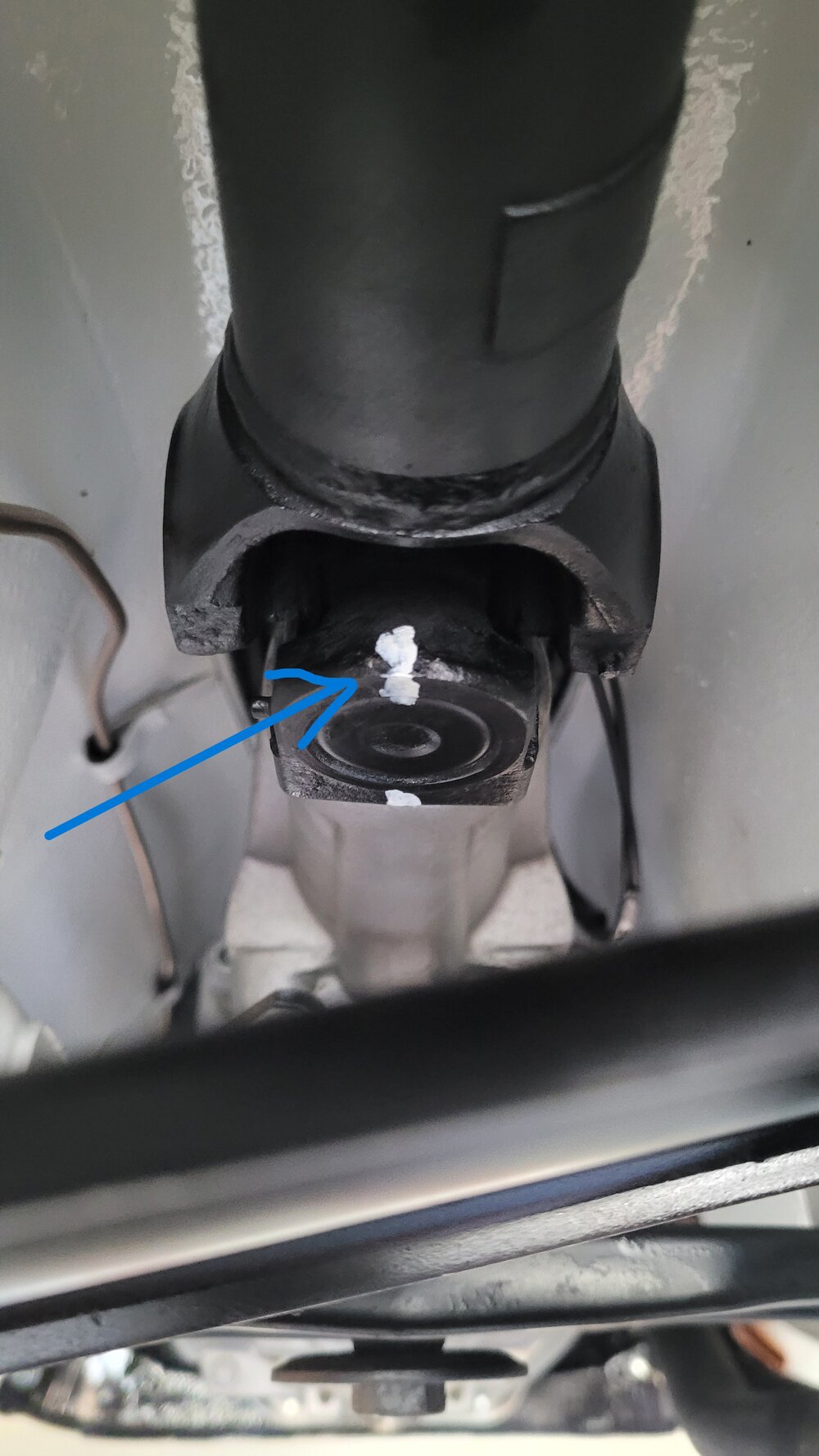

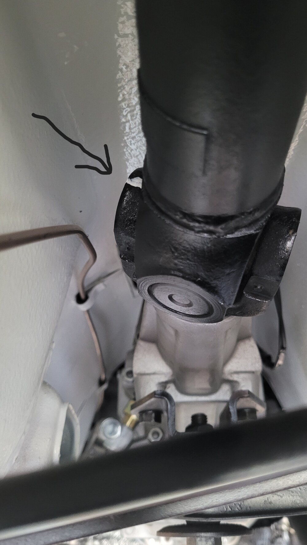

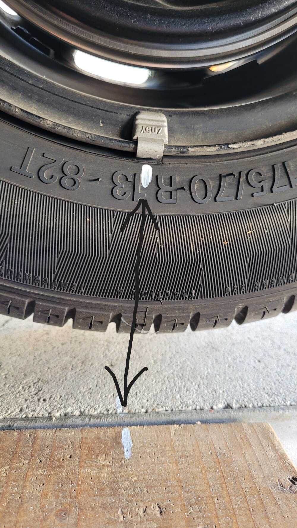

Eigentlich hatte ich das Gefühl, dass die Hinterachsübersetzung mit 3.89 stimmt. Da ich mit meinen bisherigen Erfahrungen mit dem Lügner aber nun weiß, dass ein Gefühl nichts bringt, habe ich die Hinterachsübersetzung überprüft. Und siehe da, die nächste Lüge. Es ist eine 3.67!! Bei einer Radumdrehung müsste die weiße Markierung schräg nach unten stehen. Sie steht aber schräg nach oben, somit 3.67.

Ist denn wenigstens eine Sperre drin? Das Vorhanden sein kann man ja schnell überprüfen ob die Räder im Angehobenen Zustand beide in einer Richtung drehen oder eine nicht mit dreht bzw. in die Generichtung.
Aber ja, wenn die Übersetzung nicht stimmt, ist es schon wieder eine falsche Aussage. Und die könnte man im Rahmen einer Probefahrt auch nicht wirklich feststellen.
Ob die Sperre dann noch gut ist kann man auch testen, ist aber etwas aufwendiger. Die Messwerte stehen aber meiner Meinung nach aber nur für die OHV-Achse im WHB, ich glaube die Cih-Achse ist da nicht drin.
