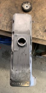

Und dann habe ich ja schon seit 2 Jahren diesen GT-Ventildeckel auf dem Speicher liegen......
eup-1136745342-b1c1090068bdb25e6225e0408509f96e-1568705044_big.jpgeup-1136745342-58a2acae895782f5a635161d76f8087f-1568705044_big.jpgeup-1136745342-7a9728c045530decc30587482fc99aa0-1568705044_big.jpgeup-1136745342-7a8b31547c848c7ff105a973e21ed25c-1568705045_big.jpgeup-1136745342-5bde00eacd1fe1d85593a94600704001-1568705045_big.jpgeup-1136745342-d0501f247628efc3fabcc4ca39ded34e-1568705045_big.jpg
Also Arsch hochgekriegt und schön gemacht
Das hat sich optisch auf jeden Fall gelohnt !
Jetzt werde ich mal ne Proberunde drehen um zu checken, ob alles Dicht ist
