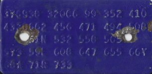

Hallo Leute
Sonntag vor ‘ner Woche war ich ja beim Martin, einem der Vorbesitzer, der maßgeblich für den guten Zustand meiner Karosse verantwortlich ist. Wir haben ein paar Stunden nett geplaudert und alte Treffenbilder (aus echtem Papier) aus den 80ern angeschaut. Unglaublich was damals für Sünden begangen wurden! Darunter auch Bilder von der damaligen Restauration und etliches an Rechnungen von Teilen, die dabei verbaut wurden. Sehr interessant das ganze. Warscheinlich aber eher für mich
Und nach über 20 Jahren in der Versenkung isser nun wieder hier. Ladies & Gentleman: Der Personalausweis zu meinem Kadett, das Adremaschild! Applaus, Applaus Applaus!!!
Hier nochmal in Reinschrift:
376938320C699352410432066245647149450851N53255856557359L60864765566Y68A71R733C You!

war echt ne tolle/sportliche Ausstattung, willst du ihn denn auch genauso wieder aufbauen???
mfg Armin W aus HH
Hi Armin, einen Teil hab ich bereits entschlüßelt. Die Liste kenne ich natürlich. Ich denke nicht, daß er genau so wird, wie auf dem Schild. Die Nebelschlußleuchte bleibt schonmal weg. Front- und Heckspoiler warscheinlich auch.
376938 - Produktionsnummer / Auftragsnummer
320C6 - (32) Kadett Coupé Zweitürer, (0) Linkslenker Inland, (C) Motor 2.0E, (6) 4-Gang-Schaltgetriebe
99 - Kristalltürkis Metallik
352 - Karostoffpolster klein, schwarz/weiß
410 - Interne Opel-Bezeichnung
4320662 - Produktionstag und Linienablauf (4) Viertes Quartal, (32) Tag 32, (0662) Fahrzeug 622
456 - Ausstattung Luxus
471 - Frontscheibenwischer mit Intervall
494 - Zeituhr elektrisch
508 - Sportspiegel Beifahrerseite
51N - Kombination aus: (513) Abschließbarer Tankdeckel, (514) 2 Halogen Fernscheinwerfer, (515) Halogen Haupscheinwerfer
532 - Zigarettenanzünder beleuchtet
558 - Instrumente zusätzlich (Öldruck, Drehzahlmesser)
565 - Nebelschlußleuchte
573 - Paket Super Sportausstattung
59L - Kombination aus: (592) Scheibenfassung ohne Zierstreifen, (595) Frontscheibe Verbundglas
608 - Recaro-Sportsitze vorne
647 - Stoßfänger schwarz
655 - Dreispeichen Sportlenkrad
66Y - Kombination aus: (661) Metallic-Lackierung, (668) Kühlergitter schwarz +Zierstreifen seitlich
68A - Kombination aus: (681) Zusatzausstattung innen: Rückblickspiegel kippbar, Make-Up Spiegel in rechter Sonnenblende, Ascher in den Seitenwänden, (682) Stoßfänger vorne und hinten mit PVC-Schutzleiste und Aufsatzstücken
71R - Länderausführungen
733 - Spoiler vorne und hinten
Korrekturen und Erweiterungen werden gerne entgegengenommen

N‘Abend.
Soweit ich weiß:
4320662 = 4. Quartal 32. Tag 0662. Fahrzeug
51N = 513 + 514 + 515
59L = 592 + 595 (ODER 594?; nicht ganz klar)
66Y = 661 + 668
68A = 681 + 682
71R? Hatte ich in meiner Liste mal als "Länderausführungen" stehen und dann aber wieder gestrichen. Kann ich nicht mehr nachvollziehen.
Alles ohne Gewähr.
Kann das so passen?
Hallo Dirk,
danke schonmal dafür! Ich hab das, bis auf die 594, mal so übernommen. Soweit ich weiß hatte der Winterfest keine Schwenkfenster.
Falls noch Jemand was dazu beitragen kann und will: Laßt euch nicht aufhalten! Danke.

schemml:
Hallo Leute
So, und was mach ich jetzt damit? Ich glaub da brauch ich einen Fachmann!!!  JÜÜÜÜÜÜÜÜÜÜÜÜÜÜÜÜÜÜÜÜÜÜRGEEEEEEEEEEEEEEEEEEEEEEEEEEEEEEEEEEEEEEN!!!!

Hi Jürgen!
Wußte ich doch, daß Du mich hörst
Das mit den Adrema-Nummern ist halt so ähnlich wie mit Gerüchten. Jeder schnappt bisschen was auf und reimt sich den Rest zusammen. Deshalb gibt ja auch keiner ne Garantie auf Richtigkeit. Geistigen Diebstahl würde ich‘s jetzt nicht unbedingt nennen. Hast Du etwa ein Patentrecht auf die Adremanummern oder bist Du der Erfinder davon? Ist ja ein Forum und keine Schweizer Bank
Das was ich entschlüsseln konnte hab ich aus der Liste vom Sven.
Gruß!
C You!
