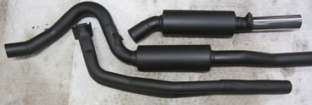

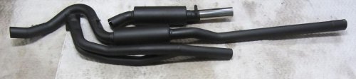

Hier kommt der Rest vom Kamin.
Supersprint - Gruppe A, Hosenrohr Stahl, der Rest Edelstahl.
Die Anlage wurde komplett von Schweißspritzern befreit ,die Nähte ordentlich verschliffen und das Endrohr poliert. Danach gestrahlt um die Oberflächenhaftung zu verbessern und lackiert mit hitzefestem Lack.
Mal sehen wie laut die dann tatsächlich ist. Evtl. kann ich den Onkel vom TÜV mit sowas zur Eintragung überreden.
