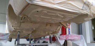

hab heute noch schnell die A-Säulen abgedichtet, morgen muss ich nochmal mit dem Lacker sprechen, da mir ein paar Dinge nicht so passen !
Bodenplatte wird dann nochmal hellelfenbein gemacht und dann kanns langsam mit dem Zusammenbau starten.
heute noch den Boden in hellelfenbein lakiert... muss noch trocknen und dann nächste Woche transparentes Wax und dann is mit der Patzerei mal vorbei:
