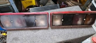

Hatte mir auch noch zum Jahreswechsel Originale Schwarze MTS Rückleuchten gekauft
Bekam auch gleich den Tipp den Rahmen in matt schwarz zu lackieren, damit die Optik eine bessere wird.
