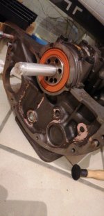

Eben noch mal in der Halle gewesen meinen Motor ausgebaut und mal geschaut wie er so nach 35tkm aussieht und joar fange ich erstmal mit den guten Sachen an.
Auf allen Zylindern ist ein Kolbenringe gebrochen (1x) allerdings auf den 2/3 jeweils 2 mal weshalb man einmal neu hohnen müsste. Lagerschalen schauen auch gut aus.
Meine ursprüngliche neuen Stößel kann ich nur noch als Deko benutzen und die Leskur Nockenwelle vlt als Deko 😂 erstaunlich, dass ich einen so guten Leerlauf hatte.
Hab mal mit meiner neuen Serien nocke Verglichen, die hat mehr als 1mm mehr als Nocke im Durchmesser.
Vlt baue ich mir daraus nen Motorhaubehalter oder ne coole Lampe 😇
