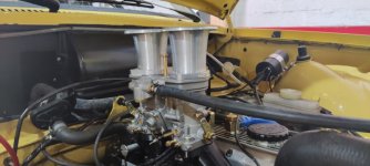

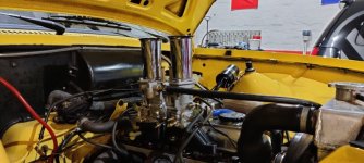

eup-1137326226-ad438adc1e29994b62e3c824fd7560a5-1648673965_big.jpgDie gedruckte Brücke hält 😅 mehrere Läufe überlebt.
Die Zwischenergebnis soweit... Gemisch und Zündung Brauch noch etwas Feinjustierung aber soweit schaut das sehr gut aus 😍 und das Ansprechverhalten erst und das trotz 35er Trichter. unglaublich 🤌
Sag ja, das ist ne feine Sache mit dem Fallstrom, bei mir lief er ja auch gleich mit 36er Venturis und zog dabei auch aus 50 im 4.Gang sogar sauber an, subjektiv merkt man das schon
. Was fürn K-Stoff wird denn da gedruckt-sieht nach PE aus, schwarz. Wird so ab 80 Grad weich meine ich. Aber:hat ja "Innenkühlung" durch den Saugvorgang. Viell hilft das. Außer bei 30Grad im Stau dann evtl. Kann sicher ne Zeit halten, haste denn dünne Blechplättchen unter die Auspuffvorwärmkanäle gelegt oder brennt der sich da jetzt evtl langsam durch
? Oder waren die am Kopf schon zugeschweißt?
LG,Olli
Habe ja im Solex auch 35 er drin,ging mir ja auch um den direkten Vergleich 🤌 bin jetzt bei 165 HD könnte wahrscheinlich noch nen Tick mehr ab.
Ist Petg.....haben fleißig gekühlt und bis jetzt ist alles gut 😅
Die Vorwärmung habe ich damals direkt verschlossen sonst wäre das garnicht möglich gewesen 🤣.

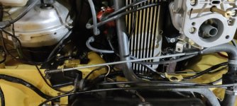

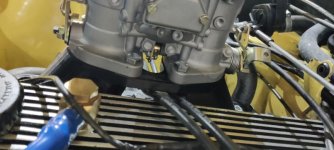

Noch ein paar Fotos
Anlenkung entweder direkt oder mit der zwischen Welle die Kuss aber etwas nachgearbeitet werden.
Der 87mm kN Filter passt leider nicht ganz,vlt mit tieferen Motorgummis. Muss aber sowieso noch schauen was ich nacher fahre. Auf dem Fotos sind es 75mm Trichter.
Platz zum Ventildeckel und co passt.
Werde den Gashebel noch neu bauen in va mit etwas Offset.
Allerdings erstmal schauen was mir größerer HD und 43mm Trichtern geht.
Beste Grüße Fabian
Liefertermin ist ca Anfang Mai 🤌
Mit der orig Zwischenwelle geht das super-wie Du sagst, muss geändert werden- etwas kürzen und Hebel abtrennen und nach links versetzt wieder anheften. Dann sieht das aus als wäre es immer so gewesen
