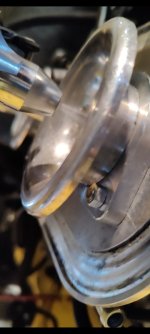

Brücke ist montiert und das ganze nimmt echt sehr giftig Gas an 😀
Komme wahrscheinlich aber erst am Wochenende wieder raus um dann auch mal ein paar km zu sammeln
Grüße Fabi
