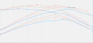

Fangen wir mal mit der Eingangsmessing an :
Aktueller Kraftstoff 100/102 Oktan
Im nächsten Schritt haben wir mal mit Blenden hinter dem Ansaugtrichter experimentiert um den Querschnitt zu Drosseln
Strömungstechnischen nicht sehr schön aber effizient!
Rot : noch ohne Drossel
Blau : 35mm Drossel
Braun :30mm

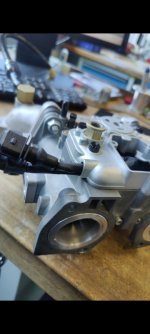

Danach haben wir uns allerdings auf die Solex heritage Geschichte konzentriert
eup-1137734414-e24ae589381bfe1aa50df2d412fa0027-1739639993_big.jpgeup-1137734414-c24c8030dcea3c4acb94ef88e85b3c1a-1739640029_big.jpg
Faszinierend ist der extrem gute leerlauf (nachdem wir die Nebenluft vom Choke elemiert hatten 😅)

Nun aber dazu was bei Volllast passiert 😆
Hier der direkte Vergleich zur top Shower ohne blende
Der längere Ansaugweg kommt dem kleinen auf jedenfall sehe zu gute...aber da geht ja bestimmt noch mehr 😉

Natürlich sind wir zur Zeit mit einer niedrigen Verdichtung unterwegs nichtsdestotrotz wird das nächst Diagramm gleich aufzeigen welche einem enormen Unterschied Benzin machen kann!
Alle drei Kurven (Setups) haben wir in mehrer läufen bestätigt!
Nun könnte ihr ja Mal raten welches Kurve zu welchem Sprit gehört...
Zur Auswahl 100/102 , super+ mit Restanteil von 100+ und nahezu reines super plus.
Fertig überlegt? ...ich löse dann mal auf
Blau 100/102
Braun 98+
Rot 98
Ich hätte echt nie gedacht,dass sich der Unterschied so bemerkbar macht 🤔

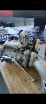

In dem Zuge konnte ich in aller Ruhe den Solex etwas schicker verpacken 😅
Zuvor ging die Benzinleitung+Kabel ja provisorisch nach oben raus ...
Ich denke damit kann man nun gut leben:
