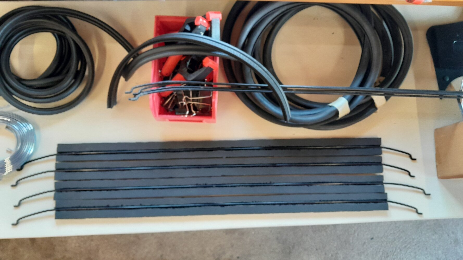

Nächster Part: Dachhimmel.
Ich habe mir vorab im Internet passenden selbstklebenden Schaumstoff besorgt, in Streifen geschnitten und dann mit dem Lötkolben die Vertiefung für die Stangen reingebrannt. Das hat ganz gut funktioniert.
Dann zusammen mit Anti Dröhn Matten eingeklebt und ein paar Tage trocknen lassen....
Ich hatte mir ebenfalls den Himmel von Bruhy mit dem Kleber bestellt. Am Freitag habe ich den Himmel dann schonmal in die Stangen eingezogen und grob vorgespannt und positioniert, so daß er sich schonmal etwas aushängen konnte..
Dann gestern wie in den Beschreibungen hier im Forum vorne Mitte Frontscheibe angefangen anzukleben. Dabei immer zu beiden Fahrzeugseiten auf Spannung gezogen und dann nach hinter vorgearbeitet.
Zu zweit hat das nen halben Samstag benötigt, war aber auch das erste Mal das ich das gemacht habe 😁
Aber mit dem Ergebnis bin ich super zufrieden....
Als nächstes kommen die Tage mal die Scheiben rein und dann geht es an den Einbau der Hinterachse....
Schönen Sonntag euch :D
