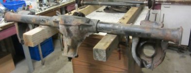

Anbauteile weg und mal grob reinigen
Sämtliche Unebenheiten hab ich mit dem Hartmetallfräser bearbeitet
Auch Schweißnähte und Schweißperlen mußten daran glauben. So vorbereitet ging die Achse dann zum Profi. Der hat die Innereien ausgebaut...

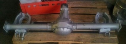

...die Achse dicht verschloßen...

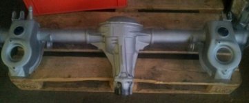

...und zum strahlen gebracht.

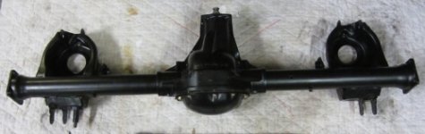

So hab ich Sie dann, in neuem Gewand, wieder Abgeholt
Die 40% Sperre überholt und neu eingemessen

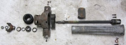

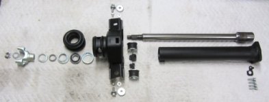

Hier mal der direkte Vergleich zwischen Orginal und Repro
Alles da, kann losgehen
