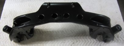

Komplett gestrahlt und neue Traggelenke eingepresst. Die oberen Lenker wurden an den Unterseiten zusätzlich verstärkt. Die unteren bleiben unverbastelt.
Die Verstärkungen sind von oben nicht sichtbar.
Der Achskörper wurde vor dem pulvern natürlich auch von sämtlichen Schweißspritzern befreit. Auch hier wurde an der Basis nix verändert.
Lediglich die Wasserablauflöcher wurden etwas aufgebohrt

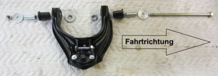

Die verstärkten, oberen Lenker, nach dem pulverbeschichten.
Mein besonderer Dank gilt wieder mal dem Christian Gentner und seiner Oberflächenwerkstatt. Top Arbeit, sauber und zuverlässig!
Ob die Teile wohl neu auch so ausgesehen haben?!

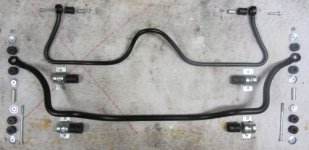

Auch für die Oberfläche der Stabis war der Christian verantwortlich. Sämtliche Achsteile sind übrigens nicht verzinkt worden, sondern sind mit Zink-Grundierung vor Rost geschützt.

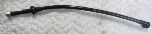

Als Häppchen zwischendurch gabs noch eine neue Unterdruckleitung

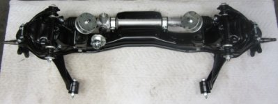

Hallo Leute
Hier kommt das Projekt Vorderachse Teil 2.
Da ich mir das Spektakel mit dem Gummibuchsen einpressen nicht geben wollte und auch garnicht über das entsprechende Werkzeug verfüge, habe ich mich für schwarze PU-Buchsen entschieden. Diese hab ich bei Splendid Parts geordert. Mit der Qualität der Buchsen bin ich absolut zufrieden. Sie machen einen richtig guten Eindruck und sind absolut passgenau.
Der Drehpunkt ist zwischen Innenhülse und Buchse bzw. zwischen Scheibe und Buchse (siehe Pfeile). Deshalb sollte hier gut gefettet werden. Das entsprechende Schmiermittel und eine Einbauanleitung wurden mitgeliefert. Damit sich die Buchsen nicht im Lenker drehen sollte zwischen Buchse und Lenker nicht gefettet werden! Das einpressen ging, unten mit einer Schraubzwinge und oben sogar von Hand, völlig problemlos.

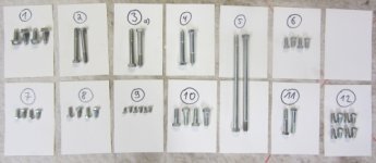

Für die Schrauben der Vorderachse habe ich in Zusammenarbeit mit dem Volker (Immeropel) eine Liste erstellt. Da wir beide von Geheimniskrämerei um Zahlen und deren Bedeutungen nix halten, gibt es die Liste hier zum runterladen. Der Stand der Teilenummern ist Juli ‘73, was heißt die Nummern könnten inzwischen auch neu belegt sein. Natürlich könnt ihr mal Euer Glück beim freundlichen Opelhändler versuchen, aber da kann ich Euch wenig Hoffnung machen.

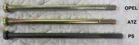

Mehr oder weniger guten Ersatz gibt es bei den einschlägig bekannten Teilehändlern. Hier mal eine kleine Erläuterung, was ich mit "mehr oder weniger" meine.
Die Schraube für den oberen Lenker z.B. hat beim PS nicht mehr viel mit dem Orginal gemeinsam. Stimmen tut lediglich die Festigkeit und die Schlüßelweite. Beim ATZ sieht das etwas besser aus. Aber auch hier stimmt die Gewindesteigung und die Gewindelänge nicht. Wenigstens verkauft der Peter die Schrauben aber nicht als -Original Opel Ersatzteil- wie der ATZ das tut!
Auf weitergehende Vergleiche habe ich aus kostengründen verzichtet. Orginale Schrauben erkennt man am ehesten, wenn auf dem Schraubenkopf einer der folgenden Herstellernamen zu finden ist: Kamax, Verbus, Nedur, FHS, Ribe, oder Boesner. Es gibt noch ein paar weitere, aber das sollten die Hauptlieferanten gewesen sein.
Eine gute Adresse für Schrauben ist auch die Firma Wegertseder.

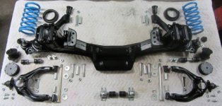

So sah dann die "Explosionszeichnung" aus
Kurz darauf, so
Und die Vogelperspektive
Momentan befinden sich an allen Verschraubungen noch normale 6-Kant-Muttern, die nur leicht angezogen sind. Wenn dann alles passt und die Spur eingestellt ist, werden diese durch Vollmetall-Sicherungsmuttern bzw. Kronenmuttern mit Splint, ersetzt.
Die Naben liegen auch bereit, werden aber um das Gewicht gering zu halten, erst montiert wenn die Achse eingebaut ist.
Für die, die mit der orginalen Minidichtung aus Zeitungspapier auch nicht so ganz zufrieden sind, gibt es hier den Dichtungssatz für die Vorder- und Hinterachse als Bastelbogen. Ausgeschnitten hab ich die dann aus 0,3mm Dichtungspapier. Um das festbacken der Dichtungen zu verhindern sind diese beidseitig, dünn mit Kupferpaste eingerieben. Geht mit Ohrenstäbchen wunderbar
