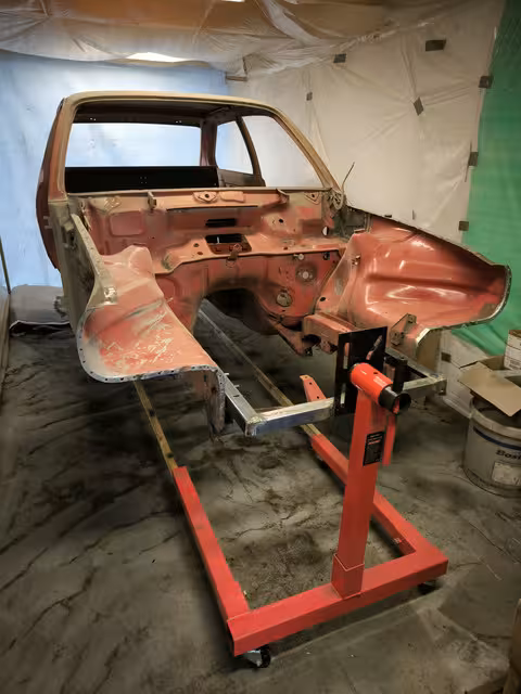

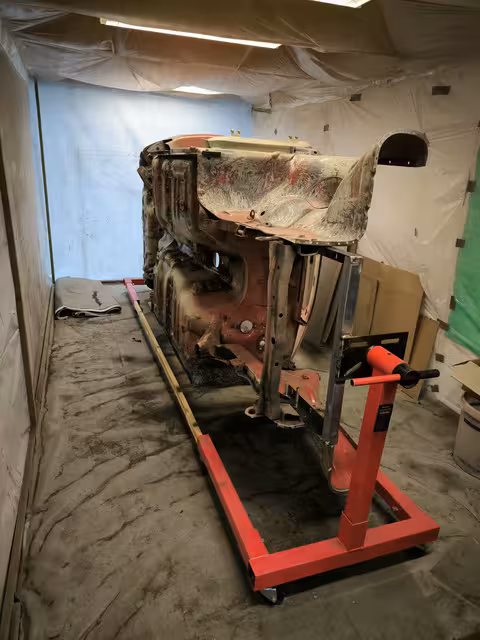

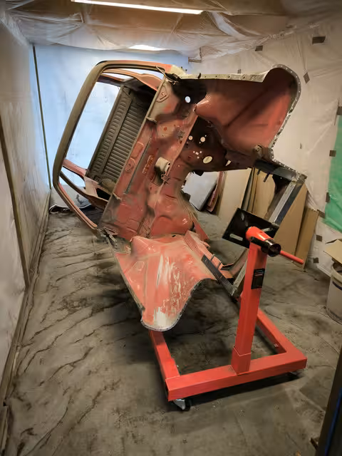

Mein Dönerspieß ist fertig. So komme ich wohl gescheit an Schweller und Unterboden ran.
Mit der Balance hat erstaunlicherweise gut geklappt. Er bleibt auf jeder Position stehen, ohne rum zu schlagen.
Heute das erste mal mit dem Dönerspieß gearbeitet.
Ein Traum. Macht richtig Spaß!

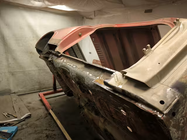

Ich habe jetzt den Innenschweller raus gebohrt.
Als nächstes werden ich wohl wieder strahlen müssen.
upload pictures
Ich hab zwar nicht das Gefühl, richtig vorwärts zu kommen, aber irgendwie geht es doch weiter.
Ist halt wie bei den A Säulen.
Alles Sandstrahlen, Vorlackieren, Schweißen, Bearbeiten, wieder Strahlen, wieder lackieren,...
Schicht für Schicht innen und Außen. Das hält halt auf.
Zumindest ist jetzt der neue Innenschweller drin, alles gestrahlt und mit Epoxy behandelt.
Gut Ding will Weile haben. Deine Vorrichtung zum schwenken ist echt top. Auf jedenfall eine Erleichterung 😉👍🏻

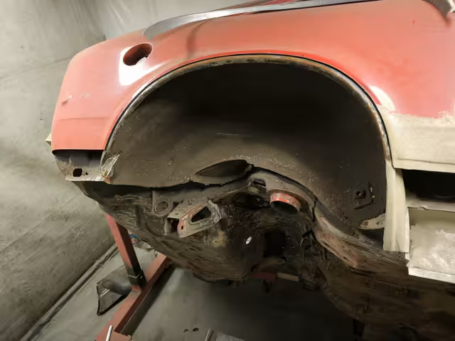

Parallel mache ich mal n bisschen an Radlauf und Endspitze weiter.
Es sind noch die ersten Radläufe verbaut, und auch in einem guten Zustand. Trotzdem möchte ich nicht, dass eins,zwei Jahre nach dem Lackieren irgendwo Blasen auftauchen. Deswegen hab ich die Kante vom äußeren Blech abgetrennt, und das Seitenteil vom Innenradlauf getrennt.
Tatsächlich war/ist auch leichter Rost dazwischen .
So kann ich alles Sandstrahlen, und bekomme alles weg.
Nachher wird nur die Kante bis Mitte vom aufrechten Stück ersetzt. Dann ist das Seitenteil größtmöglich original, und kein Übergang in der großen Fläche. Der Übergang wird nachher sogar vom Radlauf Chrom abgedeckt.

Deine Radlauf OP finde ich super umgesetzt!! verstehe oft nicht warum manche das komplette Rep Blech einschweissen?!
Das verstehe ich leider auch nicht.
Viele Seitenteile werden unnötig dadurch versaut.
Das Auto sollte die Größe vorgeben, und nicht das Rep Blech.
