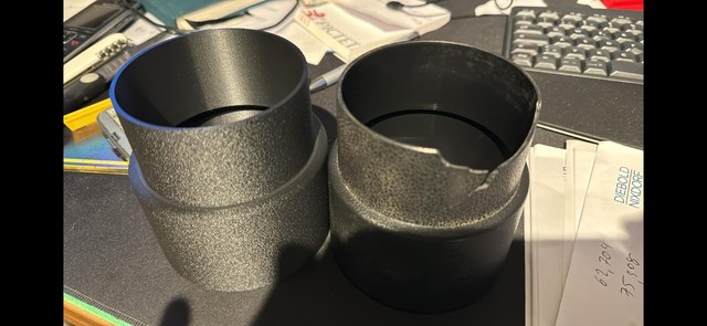

Ein Problem habe ich noch mit der Verkleidung der Lenkradnabe. Da sind dann doch nach 50 Jahren irgendwie die Weichmacher raus. bei mir fehlt schon eine Ecke drin. Da es keine im Netz, oder haufenweise Lenkräder ohne gibt, haben scheinbar mehrere das Problem.
Deswegen war ich heute bei nem Kumpel. Der is ganz fuchsig, was 3D Druck an geht. Wir haben kurzerhand einemal ein neuen konstruiert. Wird dann direkt in schwarz mit Struktur auf der Außenseite gedruckt, sodass es möglichst nahe an das originale ran kommt. Wird dann optisch wie das originale schwarz-seidenmatt mit Struktur in der Oberfläche werden. Somit braucht die Verkleidung auch nicht lackiert werden. Bekomme ich die Tage, wenn es fertig gedruckt ist.

Fehlen nur noch die neuen Verlkeidungen der Lenkradnaben. Aber auch die werden die Tage fertig sein.

Fehlen nur noch die neuen Verkleidungen für die Naben.
