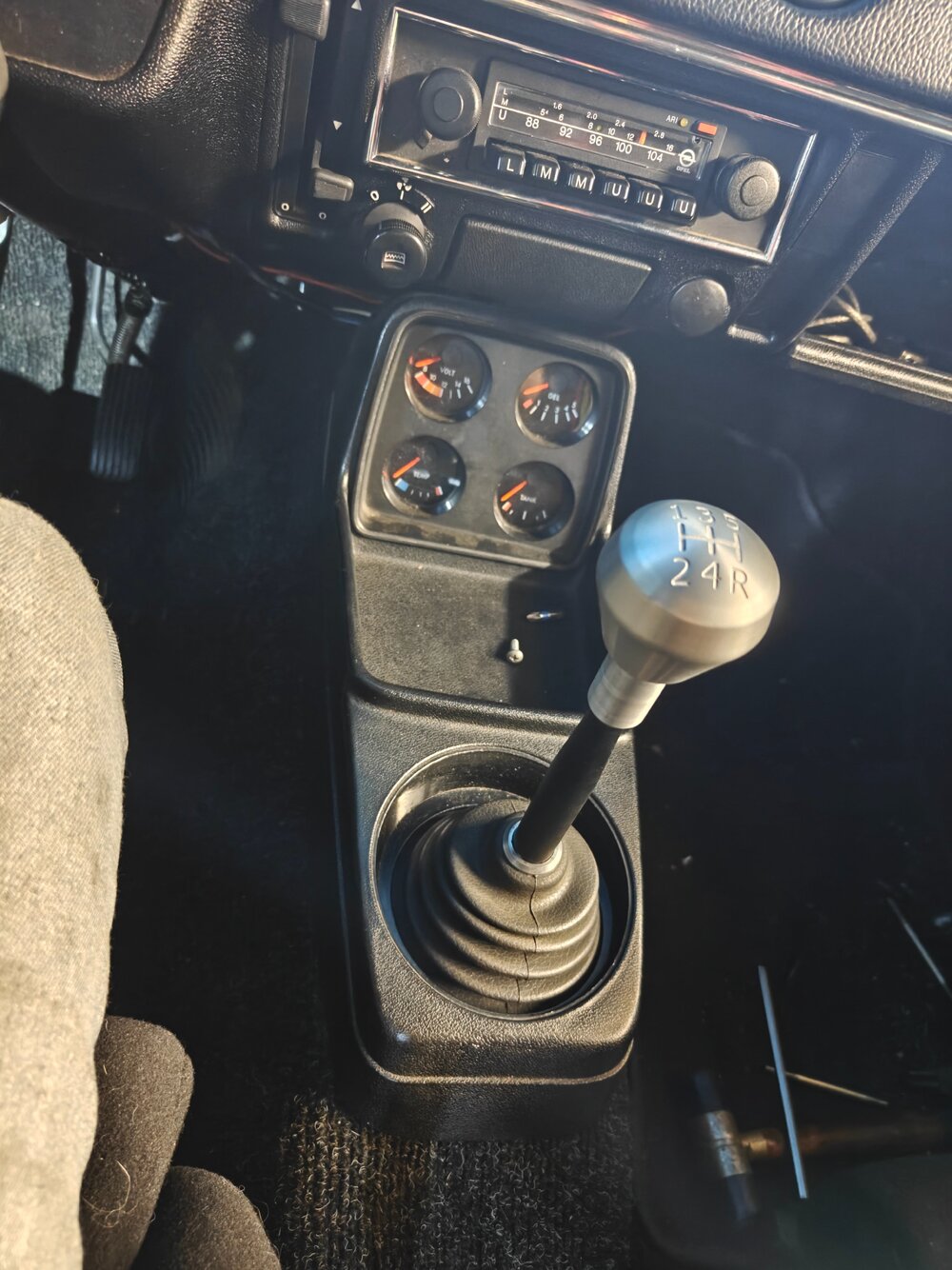

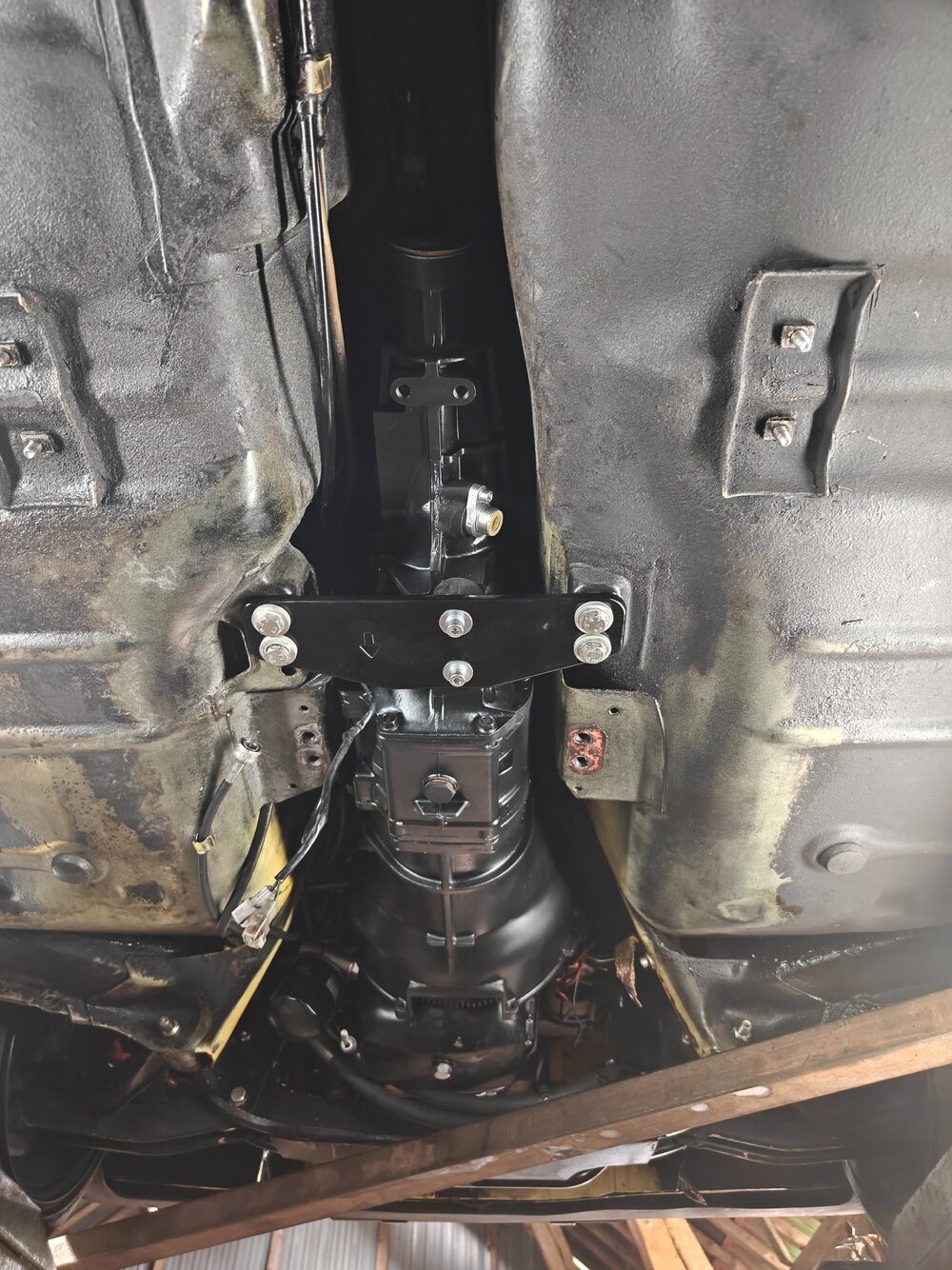

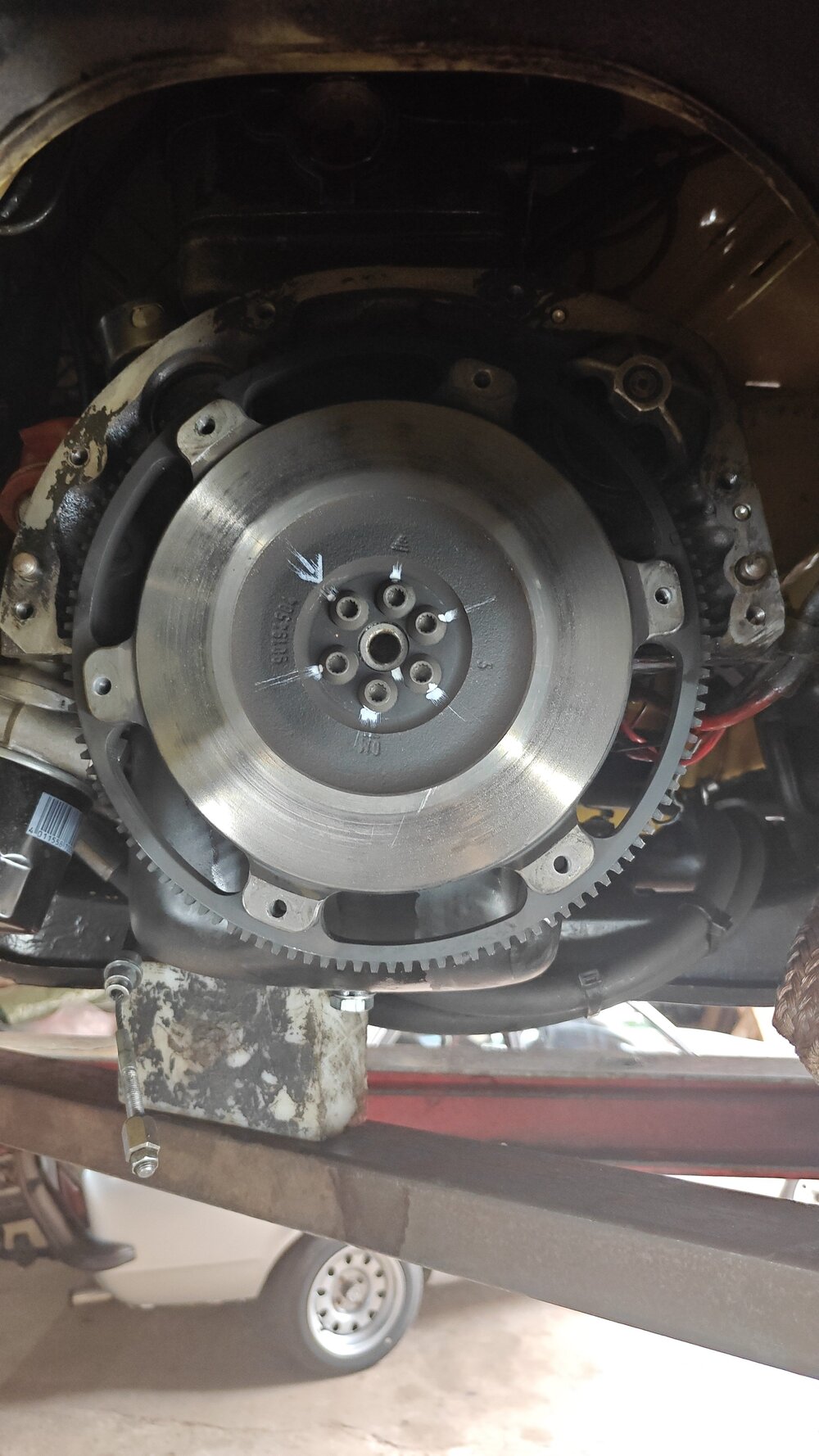

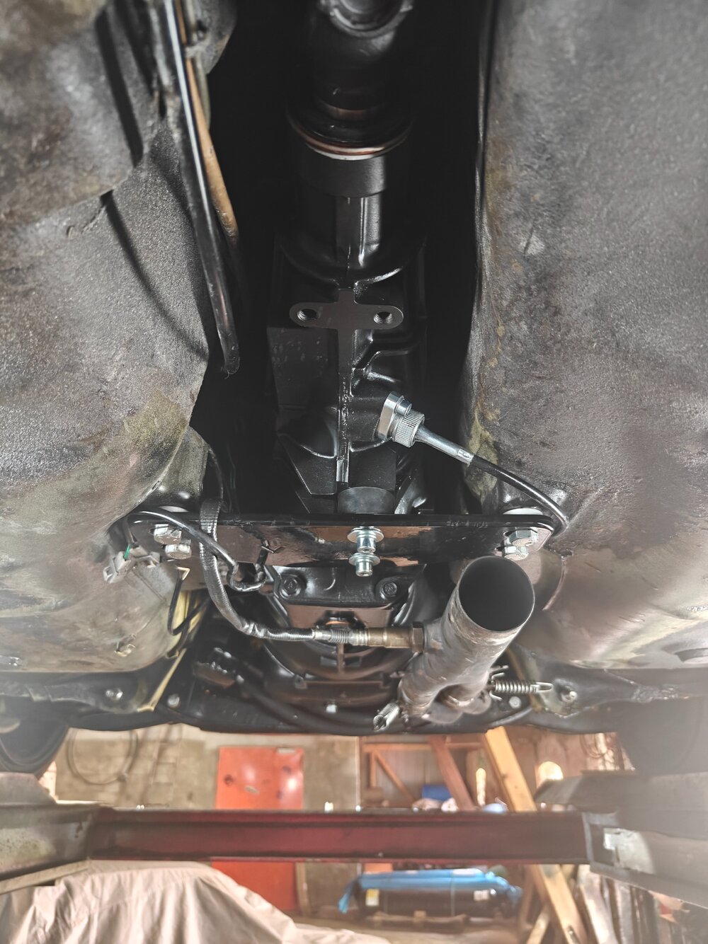

Da Stillstand Rückstand ist ,hab ich mich entschlossen endlich das Mazda Mx5 Getriebe einzubauen 😊
Wobei das alte 4 Gang Getriebe jetzt auch echt gut ausgedient hat 😬 aber bis zum Ende hat es immer Treue Dienste erwiesen. Allerdings mochte es vorletzte Wochenende bei der Hitze in Kombination mit Stauhitze vom Slalom nur noch bedingt Schalten 😂
Am letzten Freitag soweit aller vorbeireiten und am Samstag dann das 5 Gang reingeschubst.
Obwohl das Getriebe echt sehr sehr lang ist wirkt es ziemlich stimmig im Automatik Getriebetunnel. (Ob das auch was im kleinen Tunnel möglich wäre ... schwierig aber wahrscheinlich nicht unmöglich)
IMG-20260704-WA0011.jpegIMG20260704135437.jpgIMG20260704141710.jpgIMG20260705150118.jpg
Heute Nachmittag dann noch etwas Kleinkram machen und dann sollte der Probefahrt auch nichts mehr im Wege stehen.
Anbei nochmal die Übersetzungen im Vergleich:
