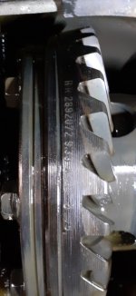

Wenn alles gut läuft will mein Junior am Samstag seine neue Hebebühne holen da er jetzt im Nachbarort ne Halle hat, dann werde ich mir das wegen der Sperre und Übersetzung anschauen. Neuen Diff Deckel habe ich schon, Dank an Hauke.

Dann ist es also eine 40%-Sperre, die Frage wäre also geklärt. Den Deckel erkenne ich. Hast Du den Lack gelassen oder ist er neu lackiert?

@El Cubo: der Deckel ist so wie er war verbaut. Ich hatte irgndwie Angst wenn ich den Pulver, dass man die Schrift nicht mehr lesen kann. Ist ja um einige Micrometer dicker als Dosenlack.

Ich weiß nicht wie es in Zusammenhang mit dem ZF ist, aber 3,67 ist für mich zusammen mit dem Getrag ein echt guter Kompromiss: Kann man gut auch mal länger Strecken mit fahren und reicht noch im Anzug. Die 3,44 hab ich auch, ist mir etwas zu träge, und da ich ja nicht ständig Autobahn fahren will bringt die es für mich nicht.
3,89 hab ich auch liegen eine liegen aber nur 5 km gefahren, kann es daher nicht beurteilen. Einige sagen super, andere sagen es nervt auf die dauer. Hängt wohl davon ab was man so überwiegend für Touren macht. noch kürzer mach auf der Straßen keinen Sinn.
Aber das werden andere noch besser bewerten können.
Also ich hab hier im Forum gestern mal gelesen dass je höher der Wert der Achse - umso kürzer die Achse. Das kann man sich ja merken, ich wusste nie wann eine Achse kurz oder lang ist. Dann ist ja die 3.67 mitten drin. Autobahn fahre ich eigentlich nie - es sei denn zu Treffen -was ja eher selten vorkommt.
Genau, 5:22 ist ds Kürzeste und 3:18 die Längste.
Ich fahre die 3:89 für genau den Anwendungsfall wie du ihn beschrieben hast, kann ich dir nur empfehlen.
Die 3:67 geht auch, aber die 3:89 macht mehr Spaß.
3,44 ist sehr angenehm zu Fahren gerade wenn man längere Strecken fährt, 3,67 ist schon sportlich und gerade hier in den Bergen schön mit gutem Anschluss zum nächsten Gang, 3,89 ist einfach richtig spassig
Allerdings mit 195 45 13 ist die 3,89er zu kurz finde ich
Ich fahre 3,89 mit 240er Getrag und 14 Zoll, das geht schon ordentlich vorran
Ich fahre die gleiche Kombination wie der Bernhard und mit deinem langen ZF passt das perfekt für die Landstraße.
