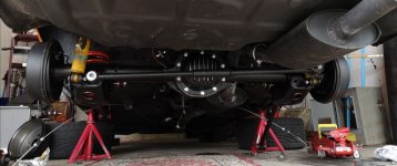

Der Stab bekomnt aber auch keine solche Belastung das er knicken könnte. Muss also einen anderen Grund haben.
Das einzige das ich mir vorstellen kann, auch wenn es nicht so wahrscheinlich ist: Als die Achse durch die Tieferlegung nun etwas seitlich versetzt stand ist das so korrigiert worden. Statt den Stab zu kürzen oder in einstellbar zu ändern wurde die Länge durch die Knickung anzupasset".
Ggf. ist aber auch mal ein Wagenheber von der Hinterachse abgerutscht und dabei der Stab verbogen.
