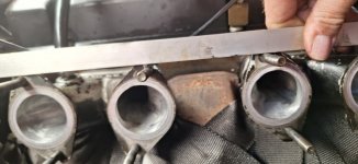

So. Hab mal die Vergaser demotiert weil ich gesehen habe, dass die nicht fluchten. Leider kann ich die Brücken nicht soweit drehen, dass die Vergaser fluchten. Das solltze doch so nicht sein.

Grundsätzlich, wenn man mal überlegt- spielt dieser Versatz keine Rolle würde ich mal sagen. Hauptsache die sind anschließend synchron und die Anlenkung erfolgt gleich- was auch bei einem Versatz wohl problemlos machbar ist denn die Berührpunke sind Gleitflächen, den Vergasern ist das egal.
Einfache Lösung wenns denn weg soll: Brücke links ab, offenbar sind es mal 2 verschiedene Brücken gewesen oder weiß der Geier, unterschiedlich gebohrt- das Sackloch für den Stift etwas erweitern mit Fräser damit man mehr Luft hat wenns Dich stört. Dann kannst das ausrichten. Natürlich dann schauen ob Kante im Einlass die wieder egalsiert werden muss.
Große Folgen hat oder hatte das nicht, mit den bisherigen Punkten nix zu tun.
Nein, nicht neue Baustelle auf, sondern alles von Anfang an prüfen. Ich habe jetzt die Brücken ausrichten können und siehe da, die Klappen stehen jetzt bei Vollgas im gleichen Winkel. Das war mir nähmlich gestern aufgefallen, dass die unterschiedlich gestanden haben. Wenn die schon im Übergang etwas daneben stehen, könnte das erklären, warum ich die Vergaser nicht richtig eingestellt bekomme.Hab ein Video, aber das ist zu gross um hochzuladen.

Ohne jetzt bei Deinem Problem helfen zu können, fängt der Aufbau damit an die Ansaugbrücken mit einem Lineal in eine Flucht zu richten und zu montieren, denn sonst ist alles was du danach machst nichts vernüftiges

Und wie ich sagte das interessiert die Vergaser wenig bis gar nicht, diesen minimalen Versatz merkst Du nicht aber ist ja jetzt ok
