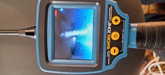

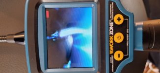

So, bei 2500 1/min im Leerlauf sehe ich unmengen an Sprit über die Pumpedüse laufe. Also Scheisse.
Darum läuft der so unruhig. So, nun warum läuft da soviel Sprit durch? Schwimmerstände stimmen, also 13mm wie im Video erklärt für die CIHs.
Da schau an. Das ist ja Sch..  vor allem warum. Muss ich drüber schlafen, normal zieht der Unterdruck da nix raus. Sicher die Pumpendüsen? Nich dass Missverständnis, die kleinen dünnen? Oder über die Vorzerstäuber? Beide Vergaser?
Welche Größe B Pumpendüsen, Überströmventil und Vorzerstäuber sind verbaut? Evtl zieht der Unterdruck für h zu große B Pumpendüsen zu viel und zu früh ab...
Nichts über den Zerstäuber, kommt von der Beschleunigerdüse. Sicher. Da läuft die Suppe durch.

45er. Aber im Leerlauf bei 2500 1/min sind die Drosselklappen ja fast noch komplett geschlossen. Da dürfte ja wirklich nix über die Beschleunigerdüsen kommen. Übriges, ich hab mit einem Endoskop reingeschaut. Leider ohne Aufnahmefunktion. Von Aldi. Aber egal, ich habs gesehen.
Und im normalen Leerlauf bei 1000 1/min sieht man auch schon so kleinste Tröpfchen rumfliegen. Sehr schwer zu sehen, aber ist so.
