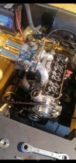

Den Motor darf man nicht mit dem Chevette Motor verwechseln !
Der 1000der und 1100ter waren absolut baugleich.
Bis auf das Steuergehäuse was nicht aus ein Blech und
Blechdeckel bestand, sondern der Unterbau war im Block gegossen
und mit in der Ölwanne, der Deckel war aus Alu !

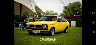

Wie ich schon vor geraumer Zeit geschrieben habe hatte ich einen
Solchen Motor allerdings auf 1500ccm umgebaut mit dem strömungsgünstigeren
1000der Kopf. Mit zwei 40er Solex Doppel Fallstrom, jeweils ein Kanal totgelegt.
F9 Getriebe und Overdrive mit Automatikglocke und Reliant Scimitar Hinterachse.
Vollgas (215km/h) locker 25l auf 100.
Das waren noch Zeiten in den 70gern "TÜV" Watt datt denn ?
