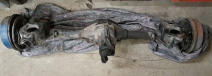

Hallo zusammen, eup-1137998123-db36af9f80a28e2b62d923ae2de2532a-1751343619_big.jpg
Bereite gerade alles für die Türen vor.
dabei ist mir ein Halter kaputt gegangen, der für den Zug vom Türöffner zum Schloss
Hat den jemand vielleicht noch liegen?
Grüße, Stephan
